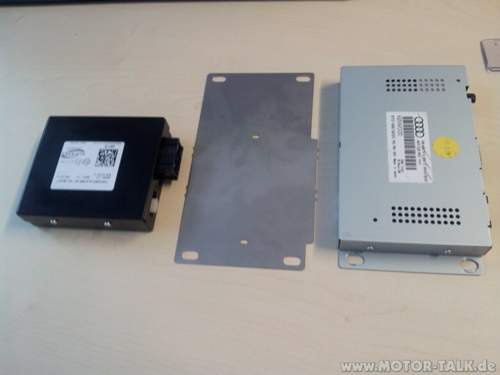

Hallo Zusammen,
da es schon ein paar Diskussionen gab, wie man die FISTUNE montieren soll hier mal meine Lösung.

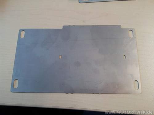

Bild 1/2: Ich habe ein Blech schneiden lassen mit den Anschlussmaßen des alten originalen DAB-Tuners und noch mit Löchern bzw. "Halterillen" für Kabelbinder. Kleben wollte ich das erst mal nicht auf dem Blech, weil ich nicht weiß wie lang so ein Kleber hält.

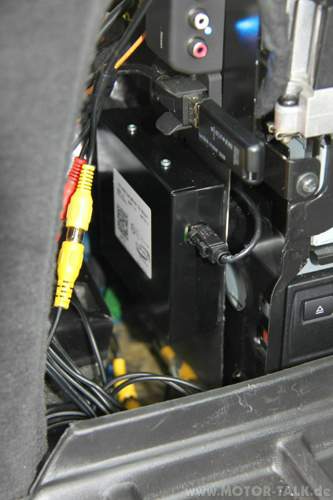

Bild 3: so ist die FISTUNE dann auf dem Blech befestigt, wobei ich darauf Wert gelegt habe, dass der Anschluss für das Lichtwellenkabel zu den vier Befestigungslöchern des alten Tuners an der selben Stelle ist.
Bild 4: und so ist es jetzt eingebaut.

hast Du eine Bezugsquelle für das Blech?
Sieht ja nach Laser oder Wasserstrahl Zuschnitt aus, da wäre eine kleine Serie ja sicher kein Problem.
vielleicht ein Tip zur Montage.
Man könnte statt der Kabelbinder, optisch Golf 2 Tuning, Klettverschluss aufkleben und so anbringen. Sollte halten und man es sieht optisch gut aus.

Hallo Zusammen,
Ist mit dem Laser geschnitten.
Wen sich die Anfragen in Grenzen halten, kann ich mal über eine Kleinserie nachdenken. Bei Kosten würde ich halt 5 € sagen damit ich es nicht um sonst mache. Theoretisch können auch Wünsche an das Material gestellt werden. Ob Edelstahl, verzinktes Blech oder Alu und ob 0,5 oder 2mm Dick, es geht fast alles!
Anfragen am Besten über PN

Vereinfacht die Montage ungemein! Habe allerding gleich Spiegelklebeband benutzt um das Fistune auf dem Trägerblech zu fixieren.
Img-2510-1
Ich sehe, dass du ebenfalls stolzer Besitzer eines Gateway500 bist ;-) Da ich auf deinem Bild links AV-Kabel sehe: Hast du ans Gateway einen DVD-Player angeschlossen?
Ja, hab ich. Einen DVX51 von Ampire, verbaut im Handschuhfach.
