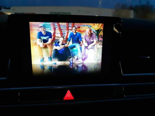

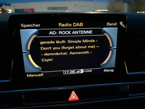

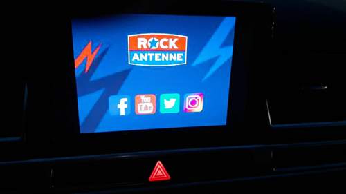

Ich habe heute mein Werks-DAB auf DAB+ umgerüstet.
Genommen hab ich dafür ein 4G-Steuergerät. Die Anschlüsse passen Plug & Play. Es fehlt allerdings der Halter, mit dem das STG am Rahmen festgeschraubt wird. Hat da jemand eine Idee?
Nach dem Entfernen des Komponentenschutzes (für ein Dankeschön in der Stammwerke) funktioniert soweit alles einwandfrei.
Aufwand zum Tausch: ca. 10 min...

Einfach die innereien des 4g moduls in dein altes a8 gehäuse verpflanzen. Hab ich auch gemacht, funzt perfekt.
Na DA hätt ich aber auch drauf kommen können. Sehr gut...!
