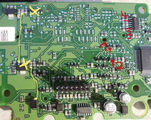

So, die Platine traf heute ein. Rein äußerlich sind die Innereien wie besonders die Platine in guten Zustand, also prima gesäubert. Nun zu den guten Nachrichten, welche gleichzeitig auch schlechte sind. Alle Microschalter haben korrekte Kontakte und schalten sauberst, es gibt nirgendwo Kurzschlüsse o.ä. zu sehen, genausowenig wie es Leiterbahnunterbrechungen gibt. Nun zu der schlechten Nachricht, die auch eine gute ist: Zwei der vielen LEDs sind wohl hin, zumindest leuchten sie nicht. Komischerweise haben sie aber auch weder Kurzschluss noch Unterbrechung, sondern nur andere Durchlasswerte als Diode. Die Beiden sind rot umkringelt. Grün umkringelt sind zwei Bauteile etwas dubioser Art. Von der Bauform her sind sie fast identisch (minimal kleiner) mit den LEDs, haben auch 2 sich gg.-liegende Kontakte, und sind eindeutig Dioden (von den Durchlasswerten her). Allerdings wären da die schwarz verklebten Oberflächen. Scheint so, als hätte jemand SMD-LEDs mit Scheuklappen drauf verwendet. Sinn dieser Übung im Moment nicht vollständig klar.
Jetzt die ganz schlechte Nachricht: Schaut euch mal die Unterseite, die Bestückungsseite an, von welcher wir bislang noch kein Foto hatten. Da sitzen 1 Microcontroller, 2 SMD-ICs, ca. 30 Transistoren und dann noch so etwa 3 bis 4 weitere passive SMD-Bauteile! Wie soll man da einen Fehler finden? Die 16-pol-Stiftleiste für den Anschluss ist von der Belegung unbekannt, was bedeutet, dass ein Test in ausgebautem Zustand nicht möglich ist Was tun sprach Zeus?🙄

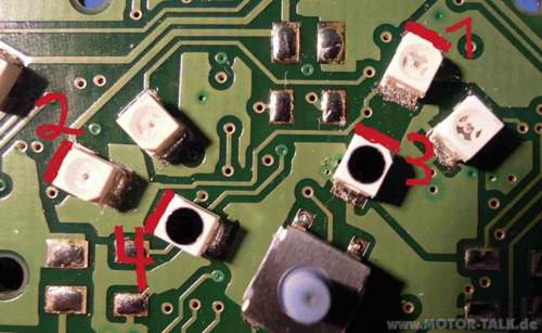

Try to check or connect contact between the points on picture in next post. Sorry for my bad english 🙂
Little much better picture.

@ Ukrainian:
Now back after testing the connections in your picture. At first, i don't have such nice two-in-one-picture, therefore, i have two. The connection, you habe marked, i have give them numbers. The number of one picture have a connection to the same number in the other picture.
All connection exist, but the two in red and the two in green are other, than you marked. The connection (in white) between the Led"1" and the Led"2" is correct. Also correct ist con. (in blue) to GND (Minus).

So, Jungs, die Lage ist hoffnungslos, aber nicht ernst. Resüme bis jetzt: Kein offenkundiger Fehler gefunden! Die Untersuchung gestaltet sich mehr als schwierig und zeitaufwendig:
- die Platine ist eine Multilayer-Plat, will sagen, da gibts einwandfreie Durchkontaktierungen, aber auf der "anderen" Seite gehts nicht weiter, stattdessen "unterirdisch" und das ist bei dieser Bestückungsdichte der SMDs als Freizeitsportler nicht zu verfolgen.
- da sind spezielle Spezialteile verbaut, z.B. Transistoren, die gleich noch 2 Widerstände mit drin haben. Das führt dazu, dass zwar noch die R's, nicht aber die Diodenstrecken zu prüfen sind.
- bei einem solchen Prachtexemplar, das wg. des Best.-Druckes eindeutig identifiziert ist, gibts zwischen Collector u Emitter den Durchgang einer Diodenstrecke zu messen, was wahrlich nicht sein dürfte. Und damit nicht genug, in Gegenrichtung gehts genauso. Evtl. in der Nähe befindliche Dioden sind nicht in Sicht, was also geht in diesem Bauteil ab?
- Testen von solchen "komischen" oder ggf. defekten Bauteilen? Klar man, ausbauen! Wie baut man ein SMD SOT23 aus, ohne es zu zerstören? Wenn das gelungen ist: Wie - verdammt noch mal - bringt man das Teil dazu, stille zu liegen. Selbst mit sehr spitzigen Messspitzen spritzt das Microteil immer weg, gerne auch auf-nimmer-Wiedersehen!😠
Auslöten u messen würde ich ja noch schaffen, aber was dann?
Wir haben einen neuen User im Forum, den "Ukrainian". Scheint so, als hätte er sich extra angemeldet, um hier mitzumischen. Seine wesentlichen eingezeichneten Verbindungen existieren in seiner Form nicht, stattdessen in ähnlicher, in anderer. Inwiefern sind wir nun klüger?

Try like this
and one more picture
