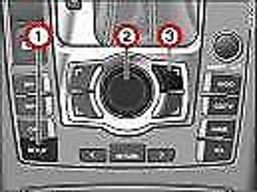

Wenn ich Musik (ohne Import) von einer 32gb SD abspiele (ca. 16gb mp3 darauf in 6 Verzeichnisse und Unterverzeichnisse abgelegt - alles FAT32), dann blockiert das MMI für ca. 60sek.
Dies passiert nur, wenn ich das Fahrzeug starte (Motorstart). Das ganze manifestiert sich so, dass das Display des MMI blockiert und beispielsweise bei Rückwärtsfahrt die Rückfahrt-Kamera nicht anstellt - doch die Parkhilfe funktioniert einwandfrei, es piepst und warnt vor Hindernissen im Fahrweg.
Woran könnte das liegen? Ich habe sogar eine SD gekauft, welche in einem der Audi Foren empfohlen wurde.
Danke im Voraus

Hast du schonmal einen MMI Reset gemacht?? Das Video Problem hatte ich genau so. Nach Abziehen des Schlüssels blieb das Radio an. Die Uhrzeit war verstellt. Der reset hat es behoben und seit dem kein erneutes Auftreten.

Danke für den Hinweis. Ja das hatte ich mehrmals.
Ich habe sogar alles zurückgesetzt. Einmal habe ich die Sicherung raus gezogen, dann das Auto gestartet, danach die Sicherung wieder eingesetzt und dachte dass es anfangs etwas besser war, doch leider falsch gedacht.
