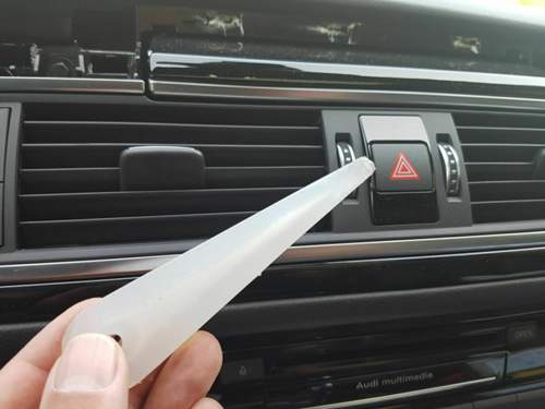

Wie in den Kommentaren zuvor bereits beschrieben, lässt sich mit der hier abgebildeten einsteckbaren Kabelpeitsche, die Stromversorgung der Displaysteuerung abschalten, mit dem Effekt, dass das Display in der Stellung verharrt wie es der Fahrer will. Die Nebeneffekte (Fehlerlog) hatte ich zuvor beschrieben. Wie gewünscht sind in dieser Variante keine Lötarbeiten mehr notwendig. Der neue mini Schalter erfüllt alle Vorraussetzungen und kann sich nun auch optisch sehen lassen. Bei Interesse kann ich euch die benötigten Bezugsdaten der Teile zur Verfügung stellen.

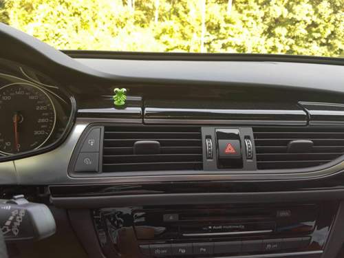

Habe nun ein Set "Displayklappen Freezer" fertig und wird in den nächsten Tagen von einem freiwilligen 🙂 ins Fahrzeug integriert. Wenn keine Reklamationen zurückgemedet werden, kann es bald losgehen.
Ich hoff ich schaffe es am We... 🙂
ich habs doch vorher geschafft... 🙂
Einbau für wirklich Ungeübte ca 30-45 Minuten.
Einbauanleitung von Frontcam: 1A verständlich und bebildert
Kabelsatz: schön stramm und gut gedämmt, klappert nix
Stecker/Pins: original Audiware (leider sauteuer bei Audi) und sehr gut verarbeitet, nix labbrig
Schalter: ein Mini Micro Kippschalter, Kabel sauber verlötet, hält wahrscheinlich ewig..
Blende: hier müsst ihr auf den richtigen Farbcode (soul usw) achten, ich hab ja Klavierlack und von daher ist diese Blende nur zu Testzwecken verbaut..
Funktionalität: tut genau das was wir brauchen, hab aber an der technischen Umsetzung von Frontcam nicht gezweifelt 😁 😁
Fazit: empfehlenswert!!
