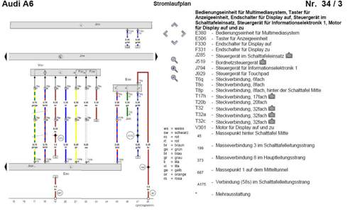

Im Anhang ein auszug aus dem SLP
Danke für den Schaltplan.
Demnach wird die Displsyposition mittels der beiden Endschalter vermittelt und nicht über die Stromaufnahme.
Noch ein Punkt: da die Motorspule demnach nur zwei Anschlüsse hat und dieser auch einmal links und einmal rechts herum laufen muss, erklärt das der Antrieb über ein Potential unterschied an den Klemmen geregelt wird. Was bedeutet es für die aktuelle Lösung, erstmal nichts.
Wenn man mit einer Codierung ansetzen will, müsste man das Zusammenspiel der EMotor Betriebsspannung und der Endschalter verstehen. Eine Logik wäre: Endschalter meldet Position und Anfangsschalter nicht. Klappe ist dann erfolgreich eingefahren oder Ausgefahren., EMotorspannung gleich 0. Anfangsschalter meldet Position, Endabschalter nicht, EMotorspannung gleich 0, weil wieder eine Endposition erfolgreich erreicht wurde. Melden beide Schalter keine Position EMotorspannung ist und bleibt solange aktiv bis einer der beiden Schalter Piep sagt. Findet man solche Parameter im Steuergerät und kann die Abfragen geschickt umformulieren wäre es denkbar der Displaysteuerung ewas vorzutäuschen. Wenn die Modifiktionen am Steuergerät daneben liegen könnte man natürlich auch unerwünschte Effekte hervorrufen. EMotorspannung dreht unentwegt über das Ziel hinaus... 🙂
Achtung!!! Dieser unerwünschte effekt könnte auch auftreten wenn ihr ein Endschalter Kabel versehentlich trennt!!!
Man könnte natürlich auch noch ein Schritt weiter vorgreifen, irgendwo werden Auslöser für eine notwendige Diplaybewegung überbwacht...das ist der Impuls bei Zündung oder Betätigung des Diplay Schalters bspw....Dort könnte man die Abtragen im Keim ersticken lassen.
