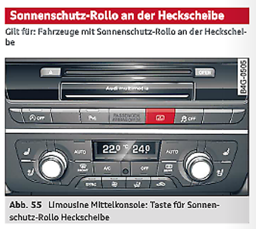

Evtl. kann man ja wie geschrieben den A7 Schalter (oder gibt es nicht auch den Heckrollo Schalter ? ) nutzen und zusätzlich das Start-Stopp Speicher Modul hier aus dem Forum zweckentfremden. Das Modul würde ja dann den gewünschten Zustand puffern 🙂
startstopp Modul hätte ich noch eins da für Testzwecke. Heckrollo gabs nur beim A8, die 4G Baureihe hat das mWn nicht..
@combatmiles schrieb am 30. Juni 2016 um 12:18:15 Uhr:
...Heckrollo gabs nur beim A8, die 4G Baureihe hat das mWn nicht..
Für die Limo gibt es das 🙂 Ist aber , so wie es aussieht, keine LED dran.
Rollo
aha ok, beleuchtet ist das Teil, aber eine "Zustands LED" fehlt halt..
