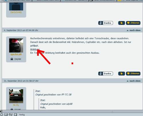

Passt so, die bebilderte Anleitung hattest Du gesehen, ja?
bebilderte Anleitung ? Nein habe ich nicht gesehen
@sps.for.a8 schrieb am 1. August 2020 um 18:22:22 Uhr:
Ah jetzt, immer diese versteckten links
Ich bin ja dankbar um Deine Hilfe, aber ich glaube du könntest dir viele Nachfragen ersparen wenn man die links deutlicher kennzeichnet. Ist natürlich professionell es so zu tun wie du es tiust, aber eben nicht für jeden sofort erkennbar. Ein unterstrichenes Wort ist erst mal nur ein unterstrichenes Wort. Mit dem Zusatz davor: " hier der link zu der Anleitung: " checkt das jeder gleich.
Viele Grüße
Bernd
Versteckte links - warum eigentlich?

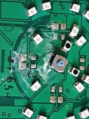

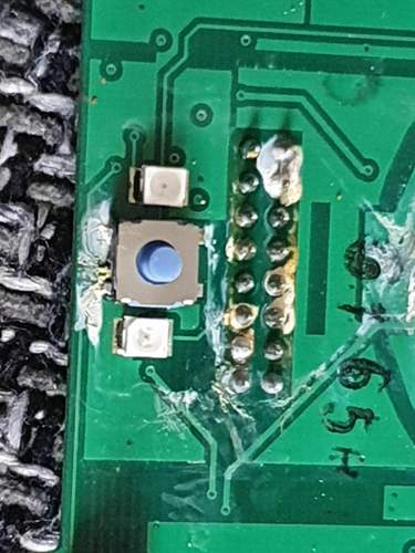

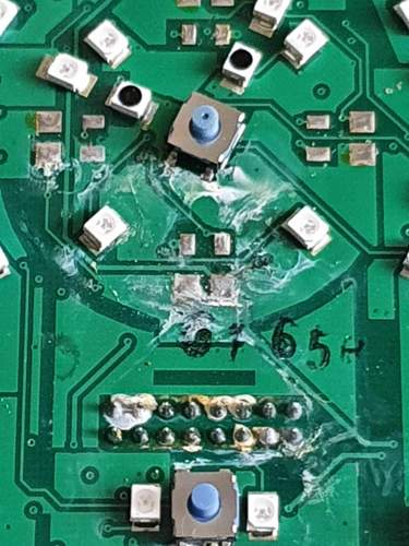

So hab jetzt mal ein paar Fotos von der Platine gemacht. MfG
20200831
20200831
20200831
Hallo ChristianA84E ,
die Firma rickim elektronik GmbH in Düren prüft, repariert und wenn ganz kaputt ersetzen die auch die komplette MMI Platinen. Ich habe von denen eine neue Platine bekommen, ist zwar nicht ganz Billig, aber du hast dann eine neue mit Garantie.
