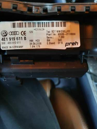

Hallo liebe Motor talk Gemeinde! Nachdem etwas Feuchtigkeit in den Innenraum( beifahreseite Rücksitz ) eingedrungen ist , ist ein paar tage später die Beleuchtung der Tasten Tv / setup / Navi usw ausgefallen. Die Tasten lassen sich noch drücken und reagieren auch. Es geht nur um die Beleuchtung und die drehfunktion des rads zum anwählen der Menüpunkte.Das rad reagiert auch noch auf druckimpulse nur das scrollen geht nicht mehr. Kann man da selbst was reparieren oder gibt es hier jemand der es reparieren kann oder einen Kontakt nähe Paderborn mit solchen Kenntnissen hat? Gebraucht kostet das bedienteil 300€ aufwärts was die Notlösung sein sollte. Ich hoffe jemand kann mir helfen!? MfG Chris

So hab das bedienteil ausgebaut. Beim Ausbau als ich das komplette Teil nach vorne rausgezogen hab haben die Tasten die vorher nicht mehr geleuchtet haben kurzzeitig geleuchtet. Könnte es wohl ein Wackelkontakt sein? Alle Stecker bis auf der für die parkbremse sahen gut aus. Der Stecker der parkbremse war auf jeden Fall korridiert aber funktionieren tut er einwandfrei .
Vielleicht hab ich Glück und es ist nur ein Kabelbruch oder ähnliches!?
Das ist der Aufkleber vom mmi bedienteil
Mmi bedienteil Typenschild
20200723
Da du immer noch keine Ursache gefunden hast, warum. das Ding nur noch teilweise funktioniert, bleibt dir nur noch die Möglichkeit ein neues oder gebrauchtes MMI zu investieren.

Da das Bedienteil über einen Bus die Signale ein und ausgibt kann es kein Kabelbruch sein!
Dann würde es keine Teilfunktionen geben.

Wenn du die Platine Mal prüfen lassen willst da gibt es in Düren die Firma Rickim Elektronik GmbH, die können die MMI Platinen prüfen, reparieren und wenn das nicht mehr geht, auch eine Neue einbauen mit Garantie.
Leider kostet das aber auch einiges. Aber besser als eine gebrauchte einbauen bei der man nicht weiß ob alles geht.
Werde das bedienteil nun mal an die Firma in düren schicken. Ich denke das ist die beste Alternative zu einem gebrauchten Teil. Danke an alle für eure hilfreichen Tips ! Sobald ich das Teil repariert zurück bekommen hab werde ich euch schreiben was das Problem war und wie teuer die Reparatur war. MfG
