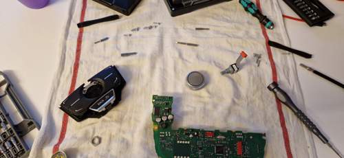

Hallo zusammen, der große MMI Bedienknopf in der Mitte hat kein Druckpunkt mehr bei meinem A6. Kann man das Reparieren oder muss da zwingend die ganze Bedieneinheit getauscht werden? Der Knopf geht an und für sich noch nur man hat kein Haptisches Feedback mehr, er klickt auch nicht mehr. So als wenn die Feder drunter gebrochen wäre. hmmfff 🙁

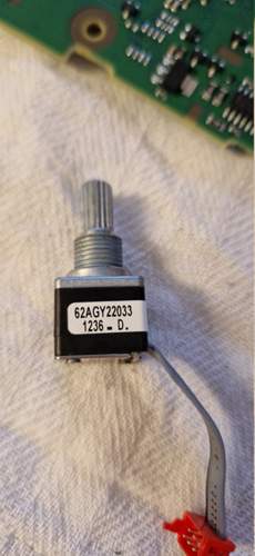

Ich habe jetzt meine MMI Bedieneinheit zerlegt. Schuld am fehlenden Druckpunkt vom MMI Bedienknopf scheint der folgende Drehregler zu sein 62AGY22033 (siehe auch Fotos). Den gibt's bei Aliexpress als Ersatzteil für knapp 30€. Ich glaube ich bestelle mal einen und berichte dann..

62AGY22033

So melde mich mit guten Neuigkeiten. Es war tatsächlich der kleine böse Drehregler 😉 Habe jetzt den neuen aus China eingebaut und der haptische Druckpunkt im MMI Knopf ist wieder da

Habe mir den Schalter 62AG22033 jetzt auch mal bestellt, bin mal gespannt was das für eine Bastelei ist das MMI zu zerlegen!

Geht relativ einfach und problemlos, keine Angst)
So nur kurze Info :-)
heute im MMI-Bedienteil den Schalter gewechselt, top geklappt.

hab den Schalter" Grayhill 62AGY22033 " über AMAZON bestellt war so gar noch was günstiger!
