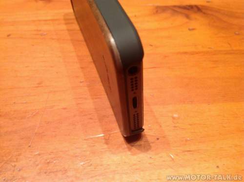

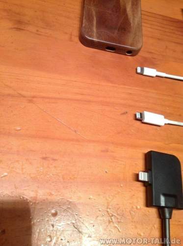

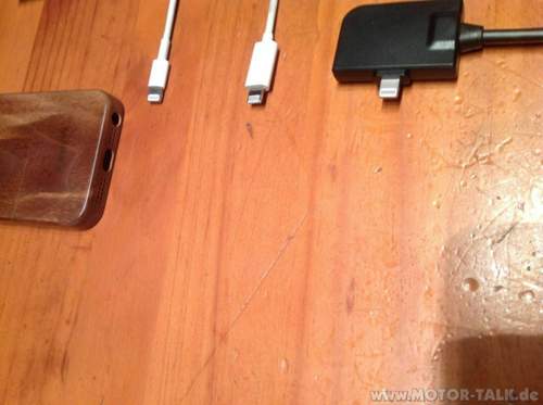

Nee nee, tut er nicht, siehe Foto.
Die für das Kabel angepassten Öffnungen von Bumpers oder Hüllen passen nur mit dem Originalkabel (oben) oder anderen Steckern mit ähnlichen Aussenabmessungen.
Weder Nachbauten mit dickerem Stecker (Mitte) noch der Audi Adapter (unten) noch der Original Apple Adapter (Bild 2) passen.
So muss man also nacharbeiten oder die Hülle wechseln (Bild 3).

Hängt ein bisschen von der Hülle ab, stimmt aber, die meisten passen nicht.
Ich hatte das mal so gelöst, dass ich unten die Öffnung ausgefräst habe, mit einem Fräsetool.
Als ich noch Hüllen hatte.
Mittlerweile habe ich keine mehr, dass iPhone ist am schönsten ohne Hülle und die paar Kratzer... ja mei.

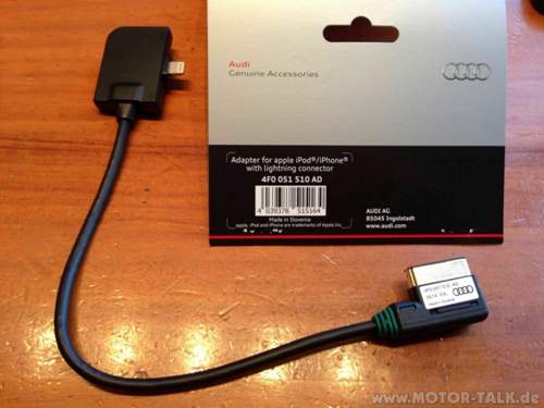

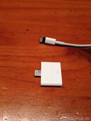

Fehlende Bilder von Apple Adapter und Beispiel einer Hülle, die mit dem MMI Adapter passt. Ladefunktion hatte wohl Probleme.
Herzliche Grüße,
HyperMiler
Audi Lightning an MMI Adapter
Apple Adapter
Kompatible Hülle (zB IGard i5)
