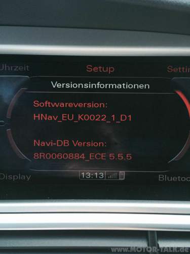

Hallo Leute ich bin auf der Suche nach jemanden der mir die Software und die Karten auf den neuesten Stand bringt? Ich selbst traue mich da nicht wirklich ran ;-(
Ich wohne in Würzburg und würde auch etwas fahren wenn mir da jemand helfen würde. Karten usw könnte ich wohl besorgen.
Im Anhang ist ein Bild von meinem System usw
Danke für eure Tipps bzw Hilfe im voraus
Gruß cartman
Software Version:
HNav_EU_K0022_2_D1
Navi_DB Version
8R0060884_ECE5.5.5
Ist wohl wenn ich das aus einem anderen Beitrag richtig verstanden habe noch die Original ältere Version

Hi Big - Cartman
Da denke ich mal, wird Dir der Ladadens weiter helfen können.
Der wohnt in Heilbronn und kennt sich sehr gut aus...
Roland
