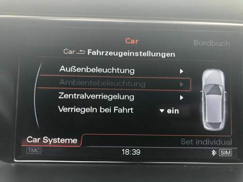

Ist es wirklich richtig dass das MMI Plus bei jedem Start des A4 „neu startet“ ?
Ich sehe das Audi Logo, danach wird die Navigation Initialisiert und danach das Car System.
Das Ganze dauert ca. 3 Minuten, und in der Zeit geht auch kein Radio etc!
Ambiente Beleuchtung ist ja serienmäßig, und in diverse Beiträge habe ich gelesen, sie kann über das MMI in der Helligkeit geregelt werden, leider sehe ich die Ambiente Beleuchtung nur beim Öffnen oder Schließen des A4, und im MMI habe ich keine Möglichkeit die Helligkeit einzustellen, noch leuchtet sie beim Fahren ?!?!

STG9 Byte 16 bit 6 auf 1 und STF5F channel 6 auf 1 gestellt.
Kann mir jemand erklären was das bedeutet ? Ich hab halb google durch aber keine antwort gefunden ..
hier gibt es zur freischaltung der Ambientebeleuchtung genug Anleitung
du brauchst dazu VCDS oder ein anderes Diagnosegerät

Hallo, ich habe die Lösung:
im HM bei Car gibt es eine mit : carprotocollswitch!!
Dort war bei mir Innenbeleuchtung die box angeklickt, das Abklicken, (entfernen) und neu starten, jetzt geht es!
gruss mix
Dank diesem Tread hab ich den Fehler bei mir gefunden. :-)
2378778f-2029-4939-9cf6-4b4f4603826c
wobei das sich nicht von alleine verstellt sondern da wird dann eher einer im HM rumgespielt haben^
