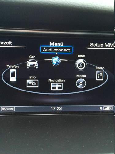

...767 läuft nun auch bei mir. (Bj. 2013). Gibt es noch irgend etwas Neues an Funktionen,, außer den connect Button?
Gruß knollox
nein nichts "optisches"

Habe ich dann also noch Version 530 (siehe Bild) ?!

Ja hast die 530 Firmware drauf.
