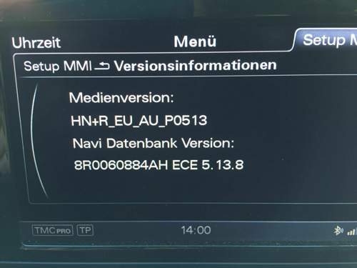

@Dr.None schrieb am 28. Dezember 2014 um 09:34:48 Uhr:
Hallo, jetzt muss ich mich mal kurz einklinken. Bei meinem Q7 ist wohl auch noch die 612 installiert. Gehe ich richtig, dass hier auch ein Update 767 möglich ist?
Danke und Grüße
767 ist für A4 A5 Q5 Units und Q7
783 / 770 ist die für A6 A7 A8 NICHT Q7

@Dr.None schrieb am 29. Dezember 2014 um 08:22:47 Uhr:
Nochmal ganz kurz. Ich werde versuchen die Karte zu bestellen. Hat denn jemand eine Teilenumner dafür?
Danke und Grüsse
Für A4, A5, Q5, Q7:
Teilenummer: 8R0 906 961 DH
Red-Leg
Edit: Falls der 🙂 sie nicht besorgen will, die gibt' auch online, z.B. bei Kufatec.
Danke sehr. Also kann ich das Teil kaufen und das Update selbst machen? War da auf einer der vorigen Seiten nicht etwas mit ner Fehlermeldung im System, die nur der ?? zurücksetzen kann? Rückdokumentation?
Hast du VCDS oder Zugang dafür... Glaube nicht, daher gut gemeint... lass das.
Dass es einige sauber durchführen können, bedutet nicht geich, dass ALLE dazu fähig sind!
Update muss über das Engineering Menü gemacht werden. Über das "normale" MMI Update geht's nicht. Fehlermeldung hatte ich keine.
Rückdokumentierung zu Audi ist wohl sinnvoll zwecks Garantie, es funktioniert aber auch ohne. Ich werd's noch machen lassen, muss aber erst noch einen Termin bei meinem 🙂 vereinbaren.
Mein 🙂 hätte mir aber auch das Update aufgespielt und gleich die Rückdokumentation gemacht. Frag doch einfach mal nach und wenn er nichts von einem Update weis, nenn Ihm die Teilenummer.
