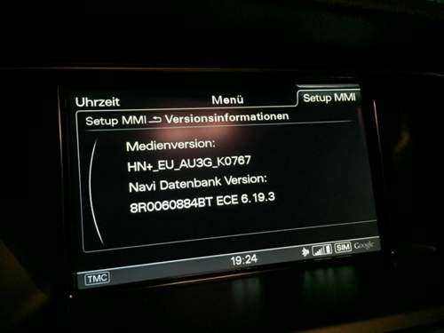

Ich habe zwar keine SIM in der Main Unit, das beschriebene Problem habe ich nicht beim Navi. Es startet immer in dem Maßstab wie es zuletzt stand. Natürlich habe ich ein MMI mit dem Softwarestand 767.

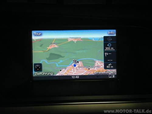

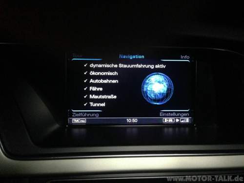

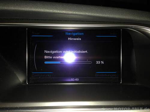

Was passiert, wenn Du ein Ziel eingibst und die Zielführung startest?
Bei mir springt die Karte dann auf 400m .
Das macht er bei mir definitiv nicht. Er behält die Zoomeinstellung und ändert dort nichts.
Siehe Bilder.
Carsten
Start Navi
Gestartet (Zoom 300m)
Zielführung gestartet

Tja, das bestärkt mich in meiner Annahme.
Jetzt gibt's ja nur noch zwei Möglichkeiten, die ich prüfen kann.
-es liegt an Google Maps
- beim Update lief beim Händler irgendetwas schief.

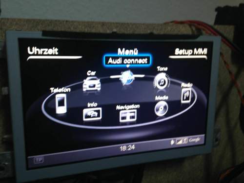

Kurzer Zwischenstand: wenn ich keine GoogleMaps Darstellung nutze, tritt der Fehler mit dem Maßstab nicht auf! Getestet mit Standardkarte, muss mal noch die Karte mit den Online-Verkehrsdaten probieren.

dennoch die 767 gibts für dich und du kannst danach die SIM + BT nutzen (habe ich bei mir auch drauf gezogen) inkl. der aktuellen Karten
