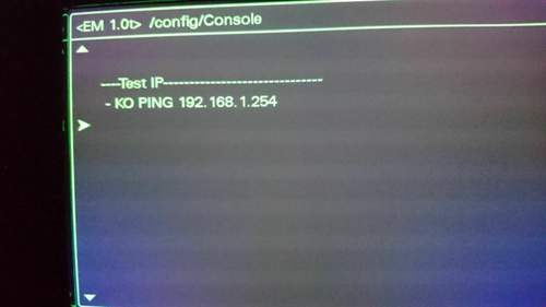

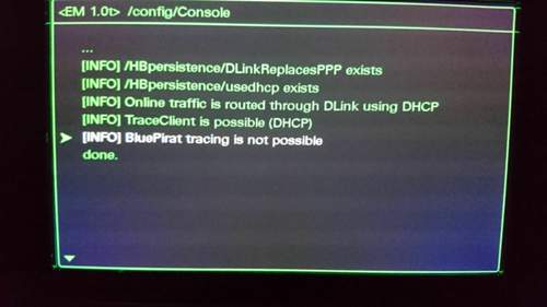

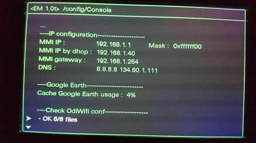

Via Green Menu verschiedene Sachen versucht: GEMMI Cache (Green Menu > googleearth), reset/install Fair Mode (Green Menu), Start GEMMI (volatile) aber auch Start GEMMI (persistent) (Green Menu > googleearth).
Ins Green Menu bei config/console Siehe Ich (unter andere) 239.255.255.250/32 192.168.1.1 UG stehen. Ich weiß es nicht, aber wenn Ich Google nach Flag codes sehe Ich: U: router ist up/valid. G: Route to gateway.
Muß dort nicht auch 192.168.1.254 stehen? Der Route nach Mein TP-Link Router? Und wie dann?
Ich Weis es nicht mehr... Bitte Hilfe.

Schon wieder das selbe: Google 'Nicht genug Datei ins Speicher. Google Earth wechselt wieder nach standart Karte' 🙁
Noch ein Paar details:
Mediaversie: HN+_EU_AU3G_K0942_3
Navi databankversie: 8R0060884ED ECE 6.24.2
Auch nach das neue Script hätte Ich die GEMMI cache deleted und GEMMI restart (volatile) im Green Menu.
