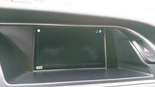

Update2:
Schon wieder alles Neu/frissss installiert von Vorne ab.
Ich hätte auch noch das DNS script laden mussen weil die nameserver ins resolve.conf nicht richting war (nach das 2. FW Script).
Amber jetzt noch immer 'Not enough data in memory...'.
Unglaublich.
Warscheinlich doch etwas zwisschen TP M3020 und MMI? Vielleicht doch kein gutte Verbindung?
Wenn Ich die Router mit Huawei stick an meinen MacBook Pro connect met Ethernet (und adapter), kann Ich sehr gut internetten.
Jemand einen Idee???
Bitte 😉)

Ich habe es in einem A4 mit K942 und im A6 mit K900 versucht.
Hat bei mir gerade endlich geklappt;
Habe 2 Sachen geandert, siehe screenshots im Anhang.
- Bei screenshot 2 war erst nur wifi aktiviert, habe hier auch WAN angetippt
- Bei screenshot eins, sieht man die wifi in Rosarot. dass muss grun werden. Dass macht man durch auf seite 3 die firewall setting zu anderen vom WAN auf LAN. HAbe leider kein screenshot wie es nachher aussieht, weil da gerade mein Laptop leer war. Wan gewunscht mach ich da morgen nog ein Screenshot von.
Good luck Beiden!
PS
HAbe auch nog irgendwann bei TP link denn 192.168.1.254 an ie DNS servers zugefugt. d.H. 6,192.1681.254,8.8.8.8,8.8.4.4
Weiss nicht ob dass noch etwas tut.
