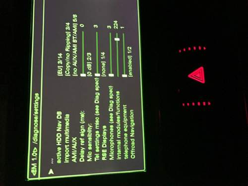

Dann musst du es aber immer anstecken, da der HotSpot über USB laufen muss...
Ok dann lieber eine Sim extra kaufen haste Recht...aber finde unter diagnose/settings nicht die Wlan aktivierung, funktioniert das bei dem A7 anders?

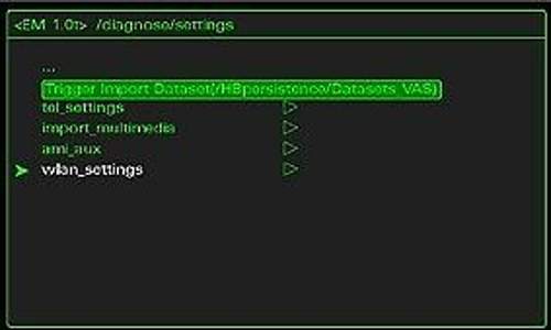

Versuchs mal unter Media, WLAN Hotspot als Quelle auswählen, Einstellungen, WLAN Einstellungen....
Hab ja auch kein WLAN unter Quelle :/
Sollte so aussehen wie hier... Also das letzte in der Auswahlliste....
http://1.bp.blogspot.com/.../Screen_0_120920_1438_0001.png
WLAN im Hiddenmenü haste schon aktiviert oder?
Das meine ich ja, habe im hiddenmenü nicht diese option unter diagnose/settings
Dir fehlt quasi das hier....
Da weiß ich dann leider auch nicht weiter...
Bild-1
Genau bei mir sieht es so aus

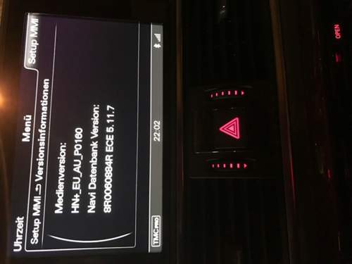

Welche Firmware hast du auf dem MMI?
Diese hier
Ich glaube, dass die ziemlich alt ist. Müsstest evtl. erst updaten... Da kann dir Scotty18 helfen...
das ist alt ja !
und das muss erstmal geupdated werden damit läuft kein google etc
Hi Scotty, wüsstest du wie am besten selber machen?
