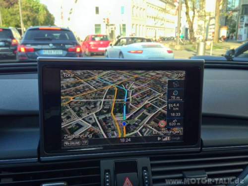

fahre einen A4 (EZ 08/13) mit dem MMI 3G plus und habe nur die Handyvorbereitung Bluetooth wodurch ich aktuell auch noch nicht die Audi connect Dienste nutzen kann.
Angenommen ich würde mir diesen Nachrüstkit von Ontika kaufen, klappt das dann alles mit der Freischaltung der Lizenz für die Verkehrsdaten? Habe irgendetwas davon gelesen das man das nur bis 6 Monate nach der Erstzulassung machen kann, von daher wird die Zeit nun sehr knapp bis zur Aktivierung. Da ich in den nächsten Tagen und Wochen viel ohne dem Auto verreisen muss, wollte ich fragen ob ich diese Online Verkehrsdaten nicht "manuell" z.B. via Registrierung bei Audi freischalten kann?

Kauf dir das Modul von ONTIKA, funktioniert einwandfrei, Verkehrsdaten Online schaltest du einfach frei, egal wie alt dein PKW ist und ab der Freischaltung ist die Funktion für 3 Jahre gültig. Hab es selber verbaut und bin sehr zufrieden damit. Top Produkt!!!

ich habe gestern das Ontika Kit installiert. Es läuft einwandfrei. Man muss schon einiges einstellen... und eventuell die Firmware vorher updaten... und man hat dann noch weniger Platz in der Mittelarmlehne... aber es tut was es verspricht.
VG
Foto
