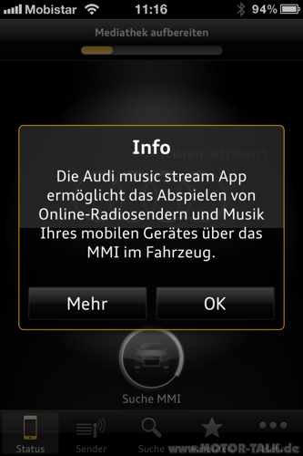

Moin,
Also die Musik wiedergabe per WLAN funzt jetzt 🙂
Ich habe mir den Die "AUDI music stream" app für Android runtergeladen, damit geht es dann 😎
Einfach verbinden, dann kann man wie bei der SD Karte einfach durch das Telephon navigieren und Musik abspielen.
Die Menüpunkte für die Online Suche / Navigation sind auch vorhanden, nachdem ich wie oben beschrieben, die 4
"inversen Häkchen" für das online Zeugs gesetzt habe. Allerdings muss nun noch die Datenverbindung hergestellt werden.
Da beisse ich noch auf Granit 😠 😉
Original geschrieben von Audimann77
Moin,
genau zu diesem Resultat bin ich auch gekommen, allerdings mit der iPhone app ;-)
Meine App hat mir sogar angeboten online Radio übers Handy zum MMi zu streamen. Allerdings etwas nervig wenn man jedes Mal wieder am Handy fummeln muss. Aber trotzdem ne schöne Spielerei. Konnte es nicht testen da mein Volumen für diesen Monat schon aufgebraucht ist. Ich werde nicht gedrosselt sondern komplett deaktiviert.

Mein Samsung bietet mir auch das Radio an. Du kannst Dann im MMI den Sender auswählen. Allerdings spielt das dann bei mir nur eine "Pausenmusik" ab, da keine Onlineverbindung hergestellt werden kann.
Dank des immer noch vorhandenen Komponentenschutz spielt bei mir garnichts ab :-) Ich seh nur immer Cover oder Sendername und dann wird pausiert.
