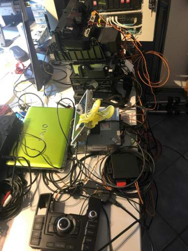

Hallo! Erstmal ein Danke an alle Mitwirkenden dieser 48 Seiten (ja, ich hab sie in den letzten Wochen alle gelesen!) - besonders natürlich denen, die mit Bildmaterial, Pinbelegungen und Erfahrungen dazu beigetragen haben!
Ich wage mich nun ebenfalls drüber und habe auch bereits alle (Gebraucht-)Teile, Kabel und Kleinteile zuhause. Meine Frage: Was wäre der simpelste Tischaufbau um eine Funktion zu sehen? Reicht da bereits: 12V Elektroniknetzteil -> Plus und Minus auf Display und Main Unit -> Verbindungskabel zwischen Display und Main Unit? Sollte man hier bereits was zu sehen bekommen?
Bei mir bleibt das Display jedenfalls Schwarz. Man kann eine hochfahrende Festplatte hören, danach geht die Stromaufnahme aber bald mal auf Null!
Vielen Dank im Voraus,
LG aus Kärnten!
Moin
Na dann hast du etwas falsch gemacht. Was hast du denn alles angeschlossen? Brauchst in jedem Fall ein Gateway und das MMI. Natürlich auch die MOST Kabel. Ohne die startet das MMI3G nicht. Bedieneinheit ist auch sinnvoll und das Display dazu. Schau mal auf mein Foto.
Ich habe da folgendes dran:
  • 3G Gateway
  • MMI 3G
  • MMI 3G Bedieneinheit
  • MMI 3G Display
  • Bose
  • TV
  • Digital Tuner
  • Klimagerät
Labornetzteil 12V / 10 A ist sinnvoll. Mein ganzer Aufbau nimmt 5A. Also nicht zu klein wählen.
Ich wollte schon längst alles einbauen. Im Moment scheitert es immer noch an der Werkstatt. Also dann im Frühjahr.
Fällt mir noch etwas ein. Falls Du noch kein Gateway hast, kannst Du eine Mostbrücke in die 5F Unit stecken. Damit fährt das Gerät in jedem Fall hoch. Ist dann aber ziemlich hilflos auf sich allein gestellt 😁
Anschluss wie vorher beschrieben.. also nur MU auf Display. Danke für die Tipps, werde als nächstes mal die MOST Brücke versuchen!
Du gehst die selben Schritte wie ich. Mittlerweile habe ich viel gelernt. Manchmal ist es gut wenn man sich für solche Dinge ein wenig Zeit nimmt und alles in Ruhe plant und ausprobiert. Viel Glück damit. Wenn Du Hilfe brauchst, gerne.
Wenn es im allgemeinen Interesse ist dann hier, ansonsten per PN.
Hi! Also Minimalaufbau Main Unit mit Stromversorgung und MOST-Brücke, Display mit Stromversorgung und Original Verbindungskabel zur Main Unit scheint noch nicht für eine Display-Ausgabe zu reichen? Ich möchte sichergehen, dass mein gebrauchtes Display auch funktioniert. Was wäre der nächste Schritt?
Doch das geht. Die Unit fährt hoch. Das war es dann aber auch. Der nächste Schritt wäre das Gateway anzuschließen. Wenn Du noch keins hast, wird es Zeit Dir eins zu besorgen. Dann kannst du mit VCDS auch mal in die Unit reinschauen. Und schauen ob sie in Ordnung ist. Sowie alle anderen Geräte, die Du auch tauschen musst. Wie Du siehst sind das ne Menge. Das hängt auch von Deiner Ausstattung ab. Dann kannst Du auch die Unit auf die neueste Firmware patchen und die Karten aktualisieren. Das macht sich am Schreibtisch besser als am Auto wo Du dann schon mal 3 Stunden warten musst. Aber immer eins nach dem anderen.
Für das Display brauchst Du natürlich das Displaykabel. Hast Du das schon? Is teuer und gibt’s nur ab und zu mal in der Bucht. Könnte man zwar selber bauen, aber der 4polige Stecker am Display ist das Problem. Der ist gepresst und den gibt’s nicht einzeln.
Deshalb hab ich ORIGINAL Displaykabel geschrieben 😉
Dass die Main Unit hochfährt, hab ich mitbekommen. Meine Frage ist aber, ob bei diesem Setup bereits etwas auf dem Display erscheinen sollte?
Gateway hab ich nicht aufm Schreibtisch, denn da hab ich zum Glück bereits ein passendes im Auto verbaut, musste ich also nicht kaufen. Also, kannst du das verifizieren, ob etwas aufm Display erscheinen sollte?
Ja sobald die Mostbrücke drinn ist ja.
