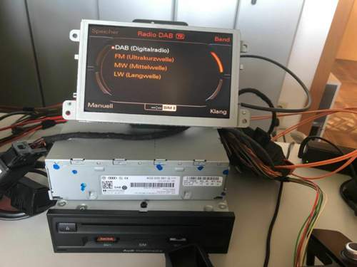

Hi all,
hat natürlich einen Grund, daß es um mich die letzte Zeit ein wenig ruhiger geworden ist - nein, habe mich noch nicht zur Ruhe gesetzt :cool:
Anbei mal ein paar Bilder, die meinen derzeitigen Stand zum Thema MMI 3G nachrüsten widerspiegeln.
Derzeit fehlt noch:
- Radio (inklusive eingebautem Verstärker und DAB)
- MMI Bedienfeld mit Joystick
- Diverse Antennenleitungen (GPS, GSM)
- Mikrofone für Freisprecheinrichtung und Sprachsteuerung
- Tausch der Antennenverstärker
Was ist fertig:
- Alte MMI 2G Komponenten (bis auf die Freisprecheinrichtung, die kommt noch) entfernt
- CAN Gateway gegen Facelift GW getauscht (nebenbei, nach dem Tausch funktioniert auch die Öltemperaturanzeige von meinem KI)
- Display gegen MMI 3G Display getauscht
- MMI 3G Multimediaeinheit angeschlossen
- Komponentenschutz erfolgreich entfernt (Radio fehlt noch)
Die Arbeit war bisher ein kompletter Tag. Das Radio hätte ich aber auch noch an den Start bekommen, wenn ich nicht einen falschen Stecker geordert hätte. Hoffe mal morgen bekomme ich den dann auch noch ... "Rückstand" sage ich nur :(
Ich hatte erst alle MMI 2G Komponenten zusätzlich angeschlossen. Das ging soweit, nur leider kein Ton. (hatte ich aber auch nicht anders erwartet)
Radio, DAB etc. ließ sich aber alles steuern. Keine Ahnung, vielleicht käme man auch nur mit einem BOSE FL-Verstärker aus und könnte den Rest (K-BOX, DAB) einfach weiter verwenden. Kann ich aber nicht testen, da kein BOSE.
Die Belegungen und Teilenummern habe ich alle dokumentiert - werde die dann, wenn ich fertig bin alle mal ins Wiki packen.
Achso, wenn jemand eine Idee hat, warum die Klimadialogeinblendung nicht funktioniert, dann immer raus damit. Ich nehme derzeit mal an, daß ich das Klimabedienteil tauschen muss, da meins einfach zu alt ist. (Bj 05/05)
Ich meine, lässt sich auch alles so bedienen, hätte aber schon gerne diese schnuckelige Overlay-Einblendung und eine funktionierende Klima Setup-Taste.
Alle CAR-Sachen laufen. Batterieanzeige habe ich auch aktiviert bekommen (ganz wichtig! *lol*)
Stay tuned ... ;)

Moin Zusammen.
Habe jetzt folgende Komponenten für mein A6 BJ 04/09
Bedienteil mit Joystick 4F1 919 611 S
Navilaufwerk 4E0 035 670 A
Hatte heute mal mein altes mit der Nummer: 4E0 035 646 ausgebaut und das andere angesteckt um zu sehen ob es funktioniert.
Komponentenschutz aktiv ist klar, aber dann sagte er mir noch Monitor falsch, das Bild war auch viel zu groß welchen Monitor benötige ich denn?
am 25. Juli 2019 um 11:37
Du brauchst den 7 Zoll Bildschirm. Teilenummern haben sich über die Zeit immer mal wieder geändert: 4F0919604, 8F0919604, 8R0919604 - funktionieren scheinen die wohl alle laut Katalog.
Jetzt hab ich noch erfahren, das selbst der mp3 Wechsler getauscht werden muss. Na ob sich der ganze Aufwand lohnt? Auf die Kosten/Nutzenrechnung bin ich gespannt. Egal. Ich hab schon angefangen Teile zu kaufen. Und auf dem Tisch auszuprobieren...
du solltest mal schreiben, von was du überhaupt aufrüstest auf was...
Sorry.
Komplett MMI2G auf MMI3G
Meine Kiste hat fast alles drin was es beim MMI2G gegeben hat:
  • mp3 changer (6fach)
  • Telefon in der MittelKonsole
  • MMI2G High Main Unit
  • Normale KBox, kein DAB
  • SDS
  • Bose Verstärker
  • Bedieneinheit vom RS6
  • Display
  • Rückfahrkamera
  • AMI
  • TV digital, leider nutzlos
  • Gateway
  • Lichtmaschine
  • Alle Antennenverstärker
Wie ich das sehe muss alles getauscht werden, außer die Rückfahrkamera. Ok, einiges ist in der Main Unit vom 5F drin.
Dazu kommt noch das DAB+ vom 4G. Also ein Riesenaufwand. Aber ich freu mich drauf auch diese Hürde zu nehmen.
Wenigstens die neue Main Unit hab ich auf dem Schreibtisch soweit fertig gemacht. Das ich nicht noch im Auto Stunden mit dem Update verbringen muss. :)
Hallo RudiS,
bei mir hat ein einschlägig Verdächtiger den Umbau gemacht. Von 2G High mit allem drum und dran auf 3Gp, nur den TV-Tuner haben wir rausgeschmissen. Den MP3 Changer haben wir als "1E-Media Player 2 -- Status: i.O. 0000" codiert. Er funktioniert problemlos mit den selbstgebrannten CD's. Das AMI wurde gegen die neue Headunit getauscht (2x SD, 1x SIM-Schacht, mit DAB). War allerdings ein Haufen Arbeit, ca. 4,5 Tage. Hat er aber super gemacht, ich bin begeistert.
Der Scan aus meinem 4F:
Adresse 1E: Media Player 2 Labeldatei: DRV\4E0-910-111.lbl
Teilenummer SW: 4E0 910 110 E HW: 4E0 035 110 A
Bauteil: MP3-Changer H46 0390
Revision: 00046002 Seriennummer: AUZ5ZBG4054466
Betriebsnr.: WSC 00000 000 00000
VCID: 1A783F8BD5EBEF56E4-804E
Kein(e) Fehlercode(s) gefunden.
Wie sagte er so schön: Schwarz gekommen, schwarz wieder weggefahren.
Hilft Dir das weiter?
Grüße Pdoublebond
@Pdoublebond
Meinst Du den Teufel aus der Nürnberger Ecke? :D
Ja der kann das. Ohne Zweifel. :D
Ja den MP3 Player fürs Facelift hab ich mir schon besorgt. Kann schon sein, dass der alte auch irgendwie geht. Der war aber sehr billig und deshalb steht er bei mir auf dem Tisch und funktioniert schon. Beim TV Tuner hab ich lange überlegt, da auch der MMI3G TV Tuner keine DVB-T2 Sender mehr empfangen kann. Den hab ich aber auch billig bekommen. Im Stromlaufplan Habe ich dann gesehen, das man die Rückfahrkamera auch an den TV Tuner anschliessen kann. So erfüllt er dann wohl auch noch seinen Zweck.
Im Prinzip habe ich jetzt fast alles bis auf den Bose und das Klimabedienteil zusammen, auch die ganzen Antennenverstärker. Da wühle ich mich gerade durch die Stromlaufpläne. Davor hab ich noch ein wenig Bammel, wegen den ganzen Steckerkram. Aber das krieg ich schon hin. Braucht aber alles seine Zeit.
Im Moment habe ich die HeadUnit, DAB+ Tuner, MP3 Changer und den TV auf dem Schreibtisch zusammengebaut.
Außer dem Komposchutz und die fehlenden Antennen habe ich da keine Fehler mehr. Das freut mich.
Hab dann noch versucht die HDD aus der Head Unit gegen eine SSD zu tauschen, das hat aber leider nicht geklappt, wahrscheinlich geht gerade dieser SSD Typ nicht. Auch ein spannendes Thema. Jedenfalls konnte ich ein Image der HDD erstellen und auf ne andere HDD schreiben. Das ist ja schon mal was, obwohl die Profis damals 2012 schon viel weiter waren. An einer Vergrößerung der HDD Partitionen wäre ich noch interessiert, aber der eine große Thread lief dann zum Schluss leider ins Leere.
Ich freu mich dann auf dieses wohl wirklich große Projekt. Im Herbst geht es dann los. Wahrscheinlich wieder mit Rückenschmerzen und Kopfschmerzen wenn etwas nicht gleich beim ersten mal nicht geht.... aber das kenne ich ja schon.
Hallo RudiS,
wir haben auch noch das Komfortsteuergerät gewechselt. Sitzt hinten rechts hinter der Verkleidung. Vorher muß da einiges an Halterungen abgebaut werden. Ansonsten nur umstecken. Das schlimmste war das Gateway hinter dem Handschuhfach, das hat Gottseidank er gemacht, auf dem Rücken liegend, mit Handlampe und Krimpzange. Ein Teufelsjob! Aber sehr gut gemacht. Bin sehr zufrieden.
Ja wem sagst Du das :D. Aber das hab ich schon alles erledigt.
Gateway und Lima sind getauscht. Heute habe ich den Bose, das Klimateil, die originale Brille und das Bedienfeld vom RS bekommen. Jetzt kann es bald losgehen.
Mit den Antennen hab ich noch ein Problem. Da das DAB+ Gerät vom 4G ist, bräuchte ich dann wohl auch eine Antenne vom 4G? Der Tuner meckert noch die R183 Antenne an.
Die antennen sind gleich
