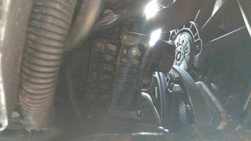

Ich möchte erfolgreich den Einbau einer gebrauchten Bosch Lima vermelden. Diese hat erfreulicherweise sogar einen Freilauf 😎
Leider habe ich vom Einbau im Innenraum keine Fotos.
Das war aber mega easy. Bis auf das löten in der Ecke oben links. Da muss man sich schon verränken.
Den Keilriemen kann ich inzwischen total easy wechseln. Das würde keine 5 min mehr dauern 😁
Da ich die Lima auf Grund von lieferproblemen bereits drei mal ein und ausgebaut habe.
Mittlerweile geht das alles ruckzuck.

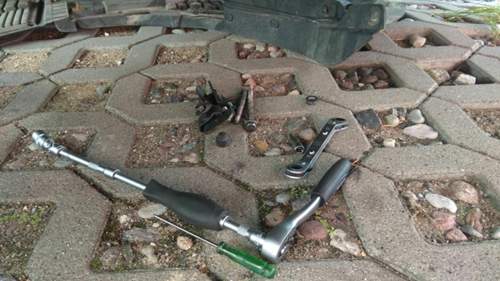

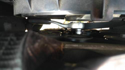

Im Anhang noch ein paar Bilder vom Ausbau.
Mit der 3/4 Zoll Knarre und dem 60 torx wurde der Riemen entspannt.
Mit solch einer Platte zum verschließen des agr kann man außerdem super links und rechts die palste Dübel raus drehen. 🙂
Die Lichtmaschine ist mit zwei 13 er Bolzen befästigt.
Beim ersten Ausbau musste ich ganz schön racken um die raus zu bekommen. Da hilft es von oben den Luftfilterkasten zu entfernen und dort zu wackeln.
Achso der Fehler im msg ist natürlich weg.
Aber leider habe ich noch im Komfortsteuergerät einen Fehler, dass das stg für Batteriemanagement nicht mehr erreichbar ist.
Kann man das irgendwie umcodieren oder Brauch ich ein neues Komfortsteuergerät?
