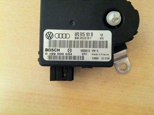

so habe hier mal ein BEM liegen was ich vorhin probeweiser angeschlossen habe!
Meine Fragen!
Vom BEM T2bc/1 an Gateway t20p/2 ist angeschlossen!
Trotzdem Fehler im GW das die Batterieüberwachung nicht gefunden wurde! Ist das Richtig so?
Ist das Steuergerät veraltet vielleicht? weil da steht 23.10.06 drauf deswegen die frage. Aber Software ist höher als das was ich derzeit drin habe..
Wo ist der haken? Muss erst die Lima auch getauscht worden sein damit die BEM erkannt wird?
Gruß und danke schonmal
edit
*Hab den Fehler gefunden! Ist das Falsche Teil!! * 🙁

Ja, genau. Hatte die Teilenummer doch geschrieben 😕
hab jetzt ein neues BEM bestellt, das sollte passen!
Warum neu bestellen? Die bekommst du doch zuhauf in der Bucht.
Die einzige für den A6 seit 2009 und bis jetzt aktuelle Teilenummer für den BEM ist 8X0 915 181.
Alle anderen sind nicht für den A6 verwendet worden.

Das ist nicht ganz richtig! Es wurde vorher eine 8k0 nummer für den A6 verwendet, seit letzteren updates vom Etka ist daraus nun ein 8x0 geworden!
Hab das teil von ebay natürlich bestellt-- 35 Euro 😉 für mich ist das neu 😁

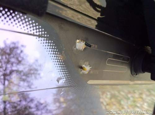

Brauche mal hilfe!!
An der rechten hinteren Seitenscheibe (Avant) der Linke antennenverstärker den ich jetzt neu verbauen muss, kann mir einer sagen wie ich die kontakte anlöten muss.. also welchen pin an welche lötstelle? Oder ist das egal? Finde nichts in den Stromlaufplänen 🙁
Desweiteren habe ich an der Heckscheibe 2 abgerissene Leitungen die ich mir nicht erklären kann, weil ich an den verkleidungen nichts zugehöriges finden kann, weiss einer was das sein kann?
Bildanhang!

Du hast also gleichzeitig auch DAB nachgerüstet?
Belegung der DAB Antenne ist so wie beim 2G.
Was die gekappten Leitungen angeht - leider keine Ahnung.
