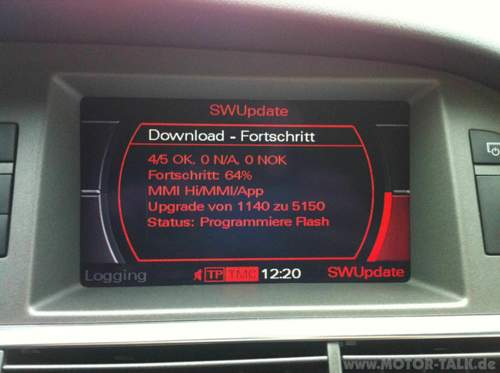

Hab bei mir auch den Update durchgeführt. Alles reibungslos verlaufen. Hatte 1140 und jetzt 5570 und es ist viel besser! Das Telefon zeigt endlich die Nummern mit Namen im MMI an 🙂
Gruß !
Foto-1
Foto-2

Alles da, Kombiinstrument und Batterieanzeige.
Update selbst gemacht ohne Probleme. Bin dann einfach kurz zum 🙂 in Ratingen hin und die haben es in 2min eingestellt und das kostenlos.
Jetzt kann ich auch in das Hidden Menü rein gehen.
