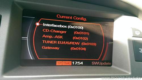

ich habe das Update erst vor ca. 2 Monaten gemacht und mir war anfangs nicht ganz wohl dabei - es gab aber keine Probleme. Die original CD's gibt es beim 🙂 für ca. 10 Euro - Anleitungen (siehe Anhang) und Tipps findet man hier im Forum (per SUFU) oder in der A6-Wiki auch genügend um es selbst machen zu können. Ein wenig Zeit (2 Stunden), ein Ladegerät zur Batterieunterstützung und etwas Gedult dann ist das alles kein Problem solange man die Finger von der CD Nr. 2 läßt die gerne mal das Telefonsteuergerät zerbröselt je nachdem welches verbaut ist.

Hallo an alle ,
hab da ein ein problem wo ich nicht weiterkomm, kann sich einer der experten die bilder mal anschauen
und mir sagen wo das problem liegt ? ICH denke es liegt ein Software problem vor .
Weil wenn ich radio höre fällt der Ton weg , einfach so und der cd Player steht auf pause von alleine.
MMi macht kein Hard reset. Mann kann einfach am Lautstärker Knopf aus und einschalten und alles läuft
wieder normal kein fehlereintrag.
Und meine Batterie ist nächsten Tag leer.
mfg
ille
Ps: Hab kein Vcds
A6 4f 2.7 Qu BPP
