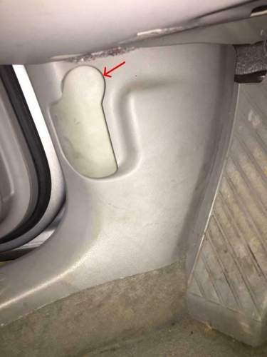

Ich habe bis dato alle Einträge gesichtet und kann mein Problem nicht lösen.
Sachverhalt:
1. Am … morgens geht Radio immer an und aus. - MMI bootet immer neu.
Navi, Tel (via Bluetooth) funktioniert nicht.
2. Fehlerauslese: Unterspannung
3. Daraufhin Batterie gemessen: 12,34 V; Batterie 24 h aufgeladen: 15,5 V -> 12,4 V (nach 6 h) - Problem unverändert bei allen Spannungen.
4. Lichtleiterbrücke zunächst alle allen Geräten (im Rack) und CD-Wechsler (Handschuhfach) überbrückt, erst 1, dann 2, dann 3, dann 4 - Problem unverändert.
5. Bluetoothgerät (unter Fahrerfußteppich) mit der Hand gefühlt - keine Feuchtigkeit bemerkt.
6. Um das Bluetoothgerät untersuchen zu können, muß es ausgebaut werden. Derzeit scheitere ich an der Entfernung der Fußleistenabdeckung, konkret beim Entfernen des Endes, wo der Hebel sitzt, um die Motorhaube zu öffnen.
Sind dort Schrauben? Wenn ja, wie entfernt man den Hebel und die Schraubenabdeckungen?
Wenn nein, wie wird das Teile demontiert?
Ein Bild würde ich gerne verschicken, weiß aber nicht, wie dies geht.
Ergänzung zum Beitrag vorher: Das Fußleistenbild

An der Rundung von dem Enrtiegelgriff Motorhaube ist ein Klip.
Diesen mit einem dünnen Schraubenzieher aushebeln(siehe Pfeil)!
Zu 1:
Das kann eine def. Komponente sein!
Hast du eine Ringbruchdiagnose durchgeführt?
Zu 3:
12,3V ist i.O.
Allerdings das aufladen auf 15,5V ist zu viel oder dein Messgerät funktioniert nicht richtig und zeigt einen Volt zu viel an!
Die Spannung bei laufendem Motor liegt bei ca. 14,5 V!
Zu 5:
Das STG ist oft der Grund warum das MMI nicht Funktioniert!
Also daweitermachen!

Vielen Dank, könnt ihr mir bitte nur noch erklären wie ich diesen Hebel heraus kriege und wo genau ist die Sicherung vom HU. Sonst habe ich alles verstanden und werde es morgen versuchen. LG
Meinst du den Hebel für Motorhaube, oder welchen Hebel!
Der von der Motorhaube siehe Bild einen Beitrag vor deinem!

Den Hebel hab ich weiter oben beschrieben(Pfeil auf dem Bild) wie der ausgeklipst wird.
