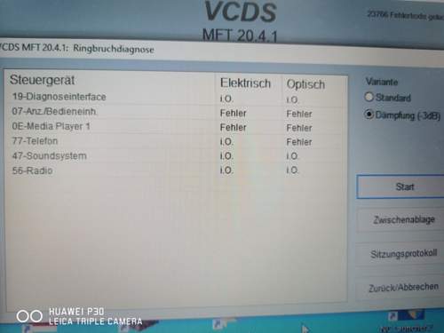

Hallo, kann mir jemand Helfen, meinen MMI ist koplett Ausgefallen. Nichts geht mehr. LT. Vcds keine Kominikation an alle Bauteile vom MMI.
Sicherungen Fahrerseite IO. Sicherungen Kofferaum IO.

generell auch bei dir Ringbruchdiagnose machen
Komponenten abstecken ^ systematisch dann vorgehen

Ich weiß nicht, was du im Kofferraum suchst, aber für die Ringbruchdiagnose braucht man VCDS (oder was Vergleichbares) und den Diagnose-Anschluss links unterhalb von Lenkrad. Je nachdem, was bei der Ringbruchdiagnose rauskommt, muss man im Kofferraum ein MMI-Steuergerät überbrücken, um den Fehler einzugrenzen.
Hallo da bin ich wieder es ist ein Basic plus mit Navi. LT ring Diagnose.
Jetzt bin ich erstmal Ratlos.
