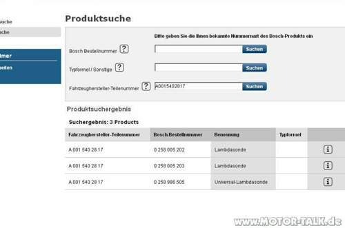

@Balmer ich sag ja irgend etwas stimmt hier ganz und gar nicht! Vor allem steht bei mir auf der Nachkatsonde die Folgende Mercedesnummer drauf: 001 510 28 1 zu der finde ich aber auch leider nichts im Internet. Die letzte freie Werkstadt in der ich war hatte mir selbst gezeigt das wenn sie die Nach Kat Nummer eingeben bei der Bosch Vorkatsonde heraus kommen... Ich kann bei dem Bild hier leider nicht die Boschnummer entziffern. Lg
Bei der abgelesenen MB-Nr. fehlt die letzte Zahl. Normale MB-Teilenummern haben immer 10 Stellen.
Hier habe ich eben 0 - 9 eingegeben, aber diese Kombinationen kennt das EPC nicht. Wenn man mal vom Ablesefehler ausgeht und an Stelle der 510 die 540 eingibt, kommt hier im EPC als einzig abgelegte Variante A 001 540 28 17 und das ist die Sonde nach Kat.

Sorry, Schreibfehler in der Teilenummer wurde gerade korrigiert.
Die Sonde gibts von BOSCH.
Bosch

bei mir ist als Monitor-Sonde ( = Nachkat ) folgende verbaut : Variante A 001 540 28 17 von MB !!! und genau diese hat auch Reiner schon identifiziert😁
diese entspricht der Bosch-Nr = 0258 005 202
als Diagnose -Sonde ist bei mir von MB =A 000 540 8117 verbaut
diese entspricht der Bosch-Nr = 0258 003 782
es wurden aber tatsächlich mal während Mj .1998/9 gleiche Sonden bei den M112 verbaut !!
der Sondentyp war natürlich gleich ( Sprungsonde ) ,NUR die Kabellänge der Nach-Katsonden wurde später geändert und dann standen auch 2 Sonden ( Diagnose und Monitor ) im EPC.
