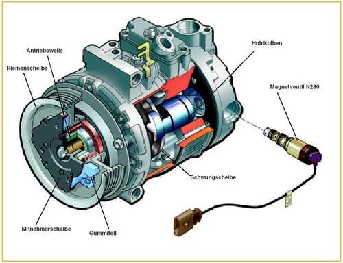

Hat dein Kompressor wiklich eine Magnetkupplung?
Meiner aus 2002 hat ein Regelventil da sind dann auch die Signale in der Signalleitung unterschiedlich.
Das Regelventil braucht ein Rechtecksignal die Magnetkupplung Batteriespanung. Ausgeschaltet sollte keine Spannung in der Leitung vom Steuergeräte anliegen.
Das Bild zeigt einen Kompressor mit Regelventil der auch klack wenn man Spannung anlegt.

@peter keller schrieb am 20. Mai 2025 um 22:41:35 Uhr:
Selbermachen kann der Hobbyschrauber an KA vergessen
sind Komponenten defekt muss die Anlage entleert und evakuiert weden danach die richtige Menge Freon und Öl füllen. Kabelunterbrüch oder defekte Fühler und Sensoren zu finder da braucht es das Mercedes Star Diagnose
Servus Peter,
ja der Kompressor hat ganz sicher eine Magnetkupplung. es geht nur ein kabel mit einer Ader hinter die Riemenscheibe und man hört sie ja auch lat klacken wenn man sie kurzschließt. Wenn ich die Kupplung kurzschliese dreht sich der kompressor, sobald ich das kabel abziehe steht die Riemenscheibe/Kupplung.
Bekommt man das SD von MB irgendwie als normalsterblicher? gibts sowas auf A.... ? Ich würde nur ungerne mit dem Auto in die Werkstatt fahren, weil ich denke was ich nicht selber hinbekomme bei dem Wagen ist rausgeschmissenes Geld. Gut ein Klimaservice ist ja ok oder eine defekte AAM reparieren lassen, aber wenn da mal ne Werkstatt zum suchen anfängt, kann ich mir gleich nen anderen kaufen, ich hoffe du verstehst mich.
