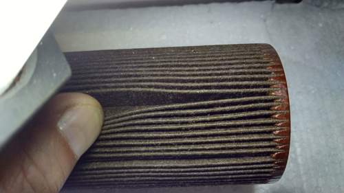

Wenn du jetzt ein Ölwechsel machst, schau dir den Ölfilter genau an, ob da Späne oder glänzende Teile im Filterpapier sind.
Es könnte auch ein Lagerschaden sein.
Als Beispiel siehe Bild. die kleinen hellen Punket
Img-20170402-192905622-hdr

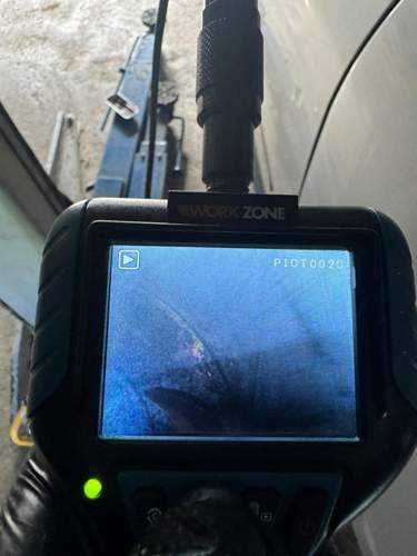

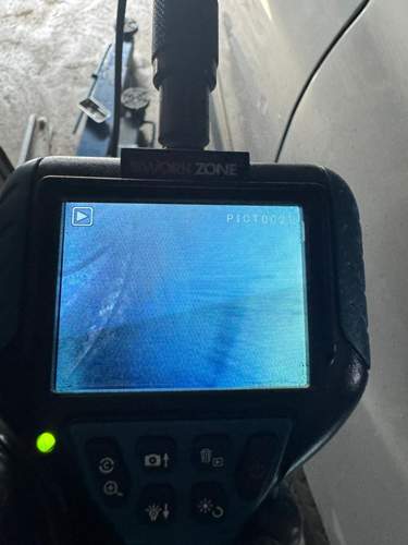

Wenn du die Möglichkeit hast, schau doch mal mit dem Endoskop in die Brennräume, dann müsstest du sehen können, ob am betreffenden Zylinder die Laufbahn angegriffen wurde. Laut Geräusch war es ja der 6te aber schau trotzdem bei allen nach.
Kolben auf UT und durch die Zündkerzenbohrung reinschauen.
Mahlzeit Zusammen, so sieht der Zylinder aus. Sieht für mich nicht gut aus. Bei den anderen Zylinder habe ich nicht solche Streifen gesehen.
