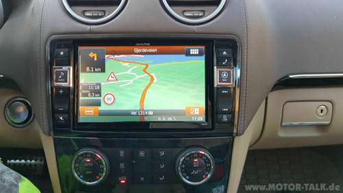

Nach langer Überlegung und viel lesen habe ich mich, trotz einiger Nachteile, nun entschieden mir das Alpine X800D-ML zuzulegen.
Leider haben die Chinesen, warum auch immer, dieses noch nicht nachgebaut, wäre mit Android bestimmt interessant.
Habe mit Alpine und ARS24 Kontakt aufgenommen, eigentlich ist alles klar was ich für den Einbau benötige.
Leider muss ich es selbst einbauen, lebe in Nord-Norwegen und wenn man hier ein Auto in die Werkstatt bringt, ist es danach kaputter als vorher. Weiß auch nicht warum, war aber in 10 Jahren die ich hier bin jedesmal so.
Also, Ntg2.5 raus, Alpine rein ist wie ich denke gar kein Problem, gibt ja auch sehr gute Videos dazu.
Zwei Sachen bereiten mir nun noch Sorgen.
1. DAB Empfang,
sehr wichtig für mich, da hier im Januar 2017 das FM-Netz abgeschaltet wurde.
Es gibt 2 Varianten, einmal die mitgelieferte Antenne verbauen, oder diesen Splitter :
https://www.ars24.com/.../fm-splitter-iso-anschluesse
Hat diesen Splitter schon jemand verbaut, wie ist der Empfang ??? wäre natürlich schöner als die
Extra- Antenne.
2. Anbindung ans Harman Kardon
da gibt es von Alpine einen Most-adapter, der aber nicht viel taugen soll.
ARS24 bietet zum Alpine diesen von Dynavin an:
http://www.dynavinshop.eu/dynavin-dvn-mopcu.html
Mit dem lässt sich lt. Video unten sogar die Anologuhr im KI einstellen,
Hat jemand so einen Most-Adapter verbaut ??? wo wird der angeschlossen. Hinten am Radio oder am
Verstärker, wenn ja wo finde ich den ? untern Rücksitz, Vordersitz, rechts, links, Armaturenbrett ?
Hab leider nicht finden können wo er sich bei mir befindet.
Meine FgstNr. ist : WDC1648231A762877
Leider scheinen ja nicht viele das Alpine drin zu haben, aber meine Probleme sind ja die selben wie bei Chinaradios auch.

Es ist vollbracht.
Vorgestern hab ich es dann endlich eingebaut. Habe den Dynavin Most-Adapter verbaut, funtioniert soweit gut, nur die Rearlautsprecher noch nicht. Da muss ich noch mal ran. Alpine sagt sollten gehen mit dem Dynavin.
Der Sound ist super, kein Unterschied zu vorher denke ich, nur eben von hinten fehlt was.
Den Antennensplitter hab ich auch verbaut, FM und DAB+ (ohne DAB-Antenne) funktioniert tadellos, obwohl ich nur eine Antenne dran hab, da ich nicht an den Doppelfakra gedacht habe, Adapter ist nachbestellt.
Die Uhr hab ich mit dem Comand erstmal auf Sommerzeit vorgestellt, so kann ich wenn ich mal in Deutschland bin das umcodieren lassen.
Ist ein wirklich tolles Gerät und sieht edel aus, Riesen Unterschied zum altertümliche Comand, ich bereue die hohen Kosten bisher nicht.
