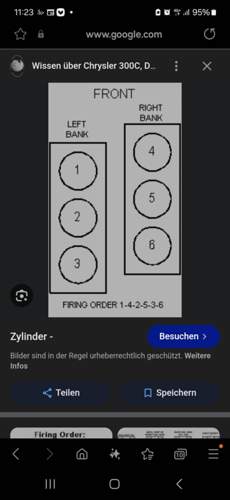

Ich habe einfach das Gefühl, dass beim 6 Zylinder das Klopfen her kommt. Vor allem viel das Klackern auf. Als ich die Moterenhalter verglichen habe. Da konnte man deutlich das Klopfen spüren. Beim linken Halter der beim Zylinder 3 ist, konnte ich kein Klopfen spüren.
Das gleiche auch mit dem Stetoskop. Das Klopfen ist lauter beim Zylinder 6. Aber ich kann mich auch täuschen. Und ist nur Zufall.

@kehl1709 schrieb am 26. April 2024 um 11:12:05 Uhr:
Hi, ich verwende 10w40. Additive benutze ich nicht.
Wegen Kolbenkipper. Da müsste aber doch Späne sich im Öl befinden?
Moin,
10W-40 ist schon mal gut aber du könntest es noch mit 10w-50 versuchen und zusätzlich Additiv mit MoS2.
Nicht unbedingt, das passiert schleichend, da ist der Abrieb so fein, das du das im Öl gar nicht sehen musst.
Und das Klopfen kann schon sein das es vom 6ten kommt
