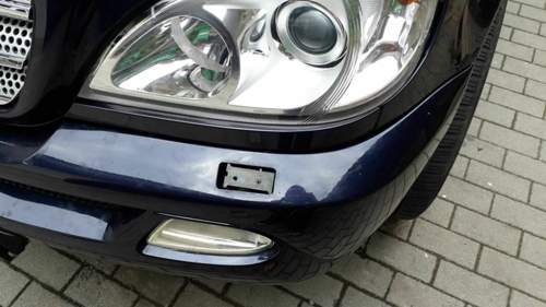

Dabei ist mir beim Demontieren der Frontstoßstange die Clips der Scheinwerferreinigungsanlage abgebrochen. Würde die bei einem Stückpreis von 30€ lieber wieder dran kleben.
Meine Idee Reinigungsanlage betätigen und bevor sie wieder runterfährt. Zwei holzstücke jeweils einlegen das sie nicht komplett zurückfährt.
Was ein Sch...s 🙄
Hauptsache Pfusch.
Kauf einfach den Clip und gut ist.
Gibt übrigens einen Kleber der auch halten würde.
Nur kostet der mehr als der Clip.

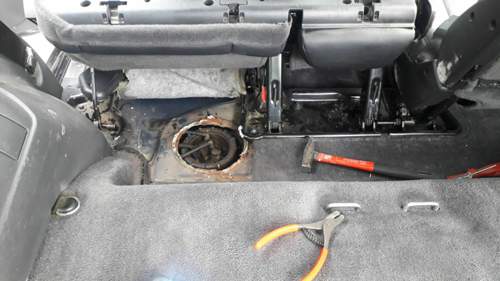

So ein Update zu meiner Geschichte.
Wollte ihn nochmals volltanken um zu testen das es ausgeschlossen ist das der Fehler bei mir liegt. Wie vermutet lag es nicht am tanken.

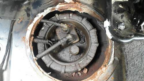

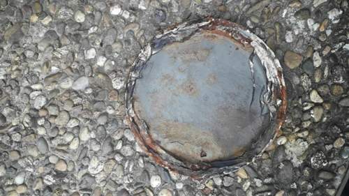

Somit mich der Aufgabe angenommen. Wie schon oben beschrieben sitzt der Deckel welcher einen Blick auf den Tankgeber gewähren läst direkt unter der linken Rücksitzbank. Man könnte um grob einen Einblick sich zu schaffen lediglich den Teppich etwas auf die Seite drücken (da dieser schon dafür vorgeschnitten ist) den Deckel raushebeln (nur geklebt) und schon könnte man sehen ob eine undichtigkeit vorliegt.
Als ich dies getan habe war schon zu sehen das oben auf dem tankgeber alles versifft war. Nun muss man die linke Rücksitzbank lösen. Da reicht es die drei hinteren Bolzen zu lösen, vor dem mittleren muss noch ein 4 Bolzen gelöst werden (Sprengringe verbaut). Das reicht schon um die Rücksitzbank soweit nach vorne zu schieben das man vernünftig arbeiten kann.
Jetzt kommt wieder meine pechstrehne zum Tage. Oben sind 2 Nippel da einem die sicherungsklemme gefehlt hat und ich ihn somit leicht abbekam. Ziehte ich an dem anderen wie blöd und reiste ihn ab. Naja selber schuld.
Bei jedem anderen der zuerst die Sicherungen zieht und dann die beiden Nippel abzieht kann den Tankgeber nach rausdrehen der Mutter aus Plastik herausholen und ein reperaturkit von Mercedes holen für unter 50€.
In meinem Fall muss ich mir eine neuen/gebrauchten besorgen mercedes hat keinen mehr. Habe die Fläche um den Tankgeber gut abgeschliffen wo später der Kleber kommt und den Deckel geschliffen sowie beidseitig mit zinkspray jeweils 2 mal lackiert.
Habe mir, da mir die Sicherungen gefehlt haben, 2 neue Leitungen gekauft. Die alten 2 schon entfernt. Beim rausholen hab ich sie nach ca 50 cm immer abgekappt um mir das rausfädeln zu sparen. Wollte dann die neuen Leitungen einfädeln. Das ist aber gar nicht so einfach weil diese schon vorgezogen sind und was ich an den alten gemerkt habe sich auch sehr leicht verbiegen lassen. Also bevor ich wieder was Schrotte. Hat diese Leitungen schon wer getauscht und hat er sie von der va eingeschoben oder von der ha?

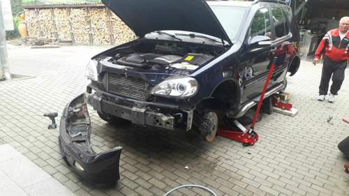

So habe heute mit einer zweiten Person zur Seite die Sache gestemmt.
Habe hierfür die Frontstoßstange demontiert und beide Felgen inkl. Radhausabdeckung entfernt. Von vorne dann nach hinten gearbeitet und siehe da alle Clips sind wieder zu gegangen.
Dabei ist mir beim Demontieren der Frontstoßstange die Clips der Scheinwerferreinigungsanlage abgebrochen. Würde die bei einem Stückpreis von 30€ lieber wieder dran kleben. Jetzt ist die Reinigungsanlage etwas vertieft in der Frontstoßstange. Und somit ein festkleben etwas unsicher.
Meine Idee Reinigungsanlage betätigen und bevor sie wieder runterfährt. Zwei holzstücke jeweils einlegen das sie nicht komplett zurückfährt. Dann könnte Mann mit Spanner die Sache arretieren.
Mein Bedenken bevor ich das so mache ob der Motor dann verreckt, also bevor ich Anfang hat jemand damit schon zu tun gehabt und wie gelöst?
Danke im voraus
