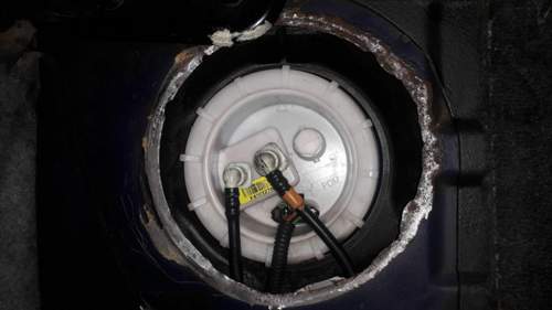

bei unserem 270 CDI ist vermutlich der Tank undicht.
Wenn der Wagen vollgetankt ist, verliert er Diesel, bis er etwa nur noch 3/4 bis 1/2 voll ist.
Die Werkstatt will den Tank nicht runter nehmen, da das wohl ein riesen Aufwand wäre, mit gut 500,-€ nur für Demontage und Montage zum nachsehen in einer freien Werkstatt.
Der Tipp war.... Einfach nicht mehr volltanken.
Mich würde trotzdem interssieren, was da kaputt sein kann und ob man da so dran kommt.
Hat jemand eine Zeichnung oder Fotos vom Tank und den Anschlüssen?

Hab heute den neuen Tankgeber angeschlossen. Die Clips sind verdammt mühsam reinzubekommen da wenig Platz. Da ich mir aber vorgenommen hab geduldiger zu werden hat es dann auch geklappt.
Auto kurz angegangen dann wieder aus. Beim 2ten startversuch ist er dann normal angesprungen. Sprit läuft auch keiner mehr raus also alles super.
Hoffe das bleibt jetzt auch so...
