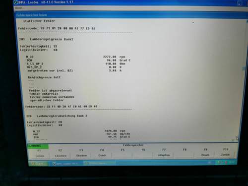

Nachdem ich Jahre lang immer wieder sehr hilfreiche Beiträge hier in dem forum gelesen habe, hin ich schlussendlich mal auf die Idee gekommen mich hier anzumelden.
Folgendes: ich habe mir einen e39 525ia mit vialle direkteinsprizung gekauft. Sehr schönes Auto.
Allerdings geht immer wieder die mkl an und der fs sagt mir lambda Bank 1 und Bank 2 sowie iwas mit Gemisch... Genaueres werde ich editieren wenn ich heute nochmal den fs Auslese.
Nachdem ich mit großem Interesse die Beiträge von flashbackFM gelesen habe und anderen Mt koriphähen bin ich mir ziemlich sicher das mein m54 falschluft zieht. Der Wagen an sich läuft absolut ruhig.... Keine drehzahlschwankungen oder sonst iwas. Natürlich werde ich mich jetzt mit den Tipps von flashbackFM erstmal auf die Suche machen bez der falschluft.
Was mich jetzt interessieren würde... Kann es auch an der verbauten gasanlage liegen das er den Fehler rauswirft...?
Ich bin für jeden Tipp und jede Info sehr dankbar
Schönen Gruß aus der Vulkanifel

Naja - wie du schon sagst: erst mal nochmal richtig auslesen und die Fehlermeldung auch zu Ende lesen.
"Irgendwas mit Gemisch...." hilft halt nicht.
Er kann zu fett oder zu mager laufen.
Magerlauf ist meistens Falschluft.
Ob es an der Gasanlage liegt kann man auch erst entscheiden wenn man weiß ob zu fett oder zu mager und - ganz wichtig - ob der Fehler nur im Gasbetrieb auftritt oder bei Benzin und auf Gas.
Um das ruaszufinden erst mal 50 km auf Benzin fahren - dann Fehler zurücksetzen und weiter auf Benzin fahren und kucken ob dir Lampe wieder angeht. Falls ja, dann liegts wohl nicht an der Gasanlage. Falls nein, auf Gas umschalten und wenn dann der Fehler wieder kommt, stimmt eventuell die Gasmenge nicht.
Also eins nach dem anderen und Schritt für Schritt analysieren.

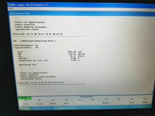

Also... Ich habe eben mal die livedaten ausgelesen. Bei Lambdasonde b1s1 und b2s1 ist alles okay... Beide Sonden arbeiten. Allerdings steht bei b1s2 einfach n/a und bei b2s2 bleibt der Wert einfa h auf 99,2 stehen. Ich hab auch ein Video gemacht nur leider kann ich es hier nicht hochladen.
nachkat Sonde Zylinder 1-3 defekt..... kein Wert n/a = not available
Okay ich Habs mir fast gedacht... Und der Wert von Bank 2 nach kat bleibt ja einfach auf 99,2 stehen was könnte das sein?
das schwankt meine so um die 100 herum... würde erstmal sagen das ist okay so

Also ich gehe stark davon aus das es falschluft ist. Ich habe heute auch mal mit nem gummihandschuh, Schlauch und e Zigarette 😁 nach falschluft geschaut... Er hatte auch an dem dicken Schlauch hinter dem lmm eine undichtigkeit. Ich Habs jetzt erstmal provisorisch etwas abgedichtet und bestell mir jetzt mal den Schlauch neu.
