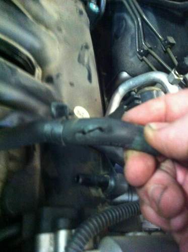

So, alle Schläuche inklusive Ventil getauscht.
Die Schläuche unten am Kompressor waren in Ordnung, habe ich aber gleich mit gemacht.
Der längste Schlauch, also der unter dem Luftfilterkasten hatte einen Riss und war auch porös.
Dichtung von Kompressor und Ansaugbrücke habe ich gleich mit gemacht.
MKL aus, und kein unruhiger Leerlauf mehr.
Beim E 95 bleibe ich trotzdem, tanke kein E 10 mehr.
Danke für eure Hilfe und zahlreichen Antworten zu dem Thema. 😉

Nur mal als Nebenbei-Info:
Bei mir waren alle Schläuche beschädigt (die unteren interessieren nicht so für die Falschluft, weil noch eine Düse dazwischen sitzt), sicher schon länger. MKL kam deswegan auch schon.
Ein Sägen im LL hatte ich nie, weder kalt noch warm.
(Vielleicht hat der TE noch ein 2. Problem, welches jetzt erstmal nicht mehr so wirksam ist. Schonmal die FuelTrims und die Lambdaverläufe angeschaut mit Diagnosegerät?)

Nein, habe ich nicht, nichts mehr im Fehlerspeicher hinterlegt.
Es gibt keine anderen Probleme ausser dem unrunden Leerlauf, und das war definitiv der poröse eingerissen Schlauch.
