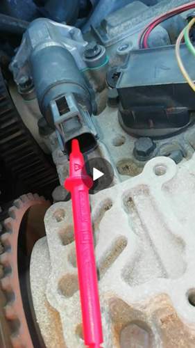

Ach, wenn du den ausgebaut hast kannst du ja eben das Multimeter an beide "Litzen" halten und das Multimeter auf Ohm stellen. Ganz einfach. Wichtig dabei ist für die Ohm Messung muss der Versteller ausgebucht sein. Sonst kommst du erstens nicht richtig Ran und zweitens verändert sich der Widerstand. Beide Kontaktspitzen einfach an die Kontakte des Verstellers (siehe Bild).

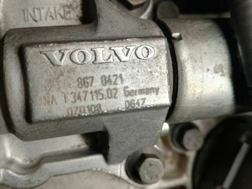

Themenstarteram 15. Mai 2020 um 12:14
Anbei ein Bild
Nockenwellenversteller-ventil

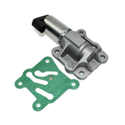

Themenstarteram 15. Mai 2020 um 13:10
quasi das gleiche nicht eingebaut
Magnetventil
Ich vermute dann wird der auch 3,7 Ohm haben müssen, weil meiner genauso aussieht (den ich neu verbauen musste)!
