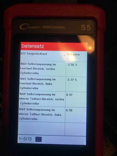

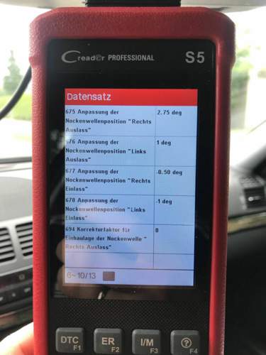

Ist nur ne Theorie, aber können nicht auch falsche Adaptionswerte für Fehler sorgen. Ich hab eben in meinem Tester festgestellt, dass die Nockenwellen Adaptionswerte haben. In meinem Fall ist es ja so, dass ich ein neues Steuergerät mit neu draufgespielter Software bekommen habe (Nicht bei Mercedes) und auf dem Steuergerät nun eigentlich Adaptionswere von einem Neufahrzeug verzeichnet sind und es deshalb zu Fehlern kommt.
Im unteren Lastbereich habe ich fast gar keine Fehler mehr. Nur im oberen. Vorhin da fuhr ging die Einlassnocke wieder in Grundstellung zurück. Da bin ich dann einmal voll aufs Gas gelatscht und zack war die Nocken wieder da. Also ich vermute dass ich noch ein paar mal Volllast fahren muss, damit auch die Adaptionswerte im Volllastbereich wieder passen.
Ob das so richtig ist, was ich mir überlegt habe, weiß ich nicht, klingt für mich aber plausibel.

Mit einer SD kann man die Nockenwellenadaption neu anlernen. Ob das in dem Fall hilft, kann ich leider nicht sagen. Habe selber leider keine SD.

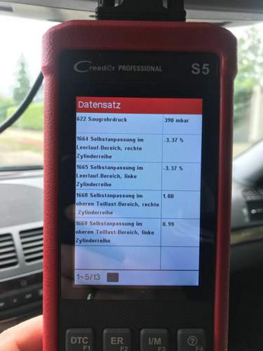

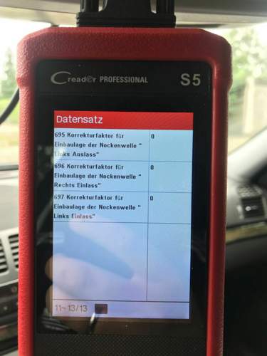

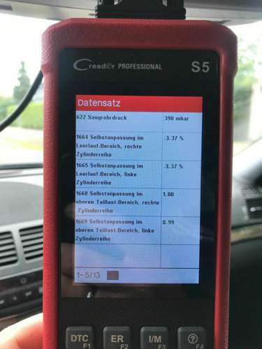

Ich bin wieder da und ich muss Augen, dass mir diese scheiß Karre langsam auf den Sack geht. Die Einlassnocke rechte Seite ist eben insgesamt 3 Mal einfach bei 36,2 Grad stehen geblieben und dann wieder angesprungen. Ok, vor zwei Wochen in Dänemark musste ich den Wagen erst neu starten bevor die Nocke wieder lief. Von daher ist das ein Erfolg.
Aber ich versteh nicht wieso die Nockenwelle einfach stehen bleibt. Es kann doch nicht sein, dass bei einer zu langen Kette eine Nocken stehen bleibt. Das finde ich irgendwie nicht logisch.
Ich versuche das ganze immer irgendwie technisch nachzuvollziehen. Ich habe beobachtet, dass erst ein Fehler abgespeichert wird, wenn die Nocke in Grundstellung zurückfährt, weil es dann logischerweise Beef mit dem Kurbelwellensensor gibt. Aber warum bleibt sie stehen?
Ich verstehe es nicht....
Zu den Fotos. Es haben sich bei der Testfahrt eben die Adaptionswerte der Selbstanpassung im oberen Teillastbereich von 1 auf 0,97 verschoben, aber was das heißt weiß ich auch nicht....
Und ne Umlenkrolle rasselt jetzt, toll...
