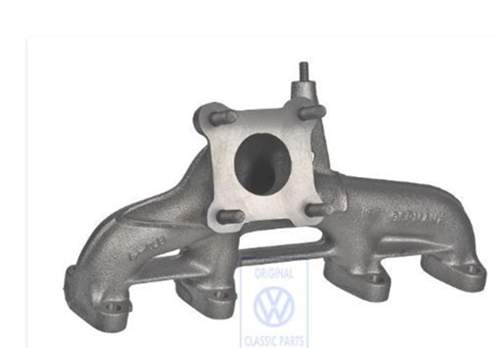

Hallo, ich habe eine Passat BJ 89 der eigentlich noch super läuft und gut in Schuss ist. Jetzt ist der Auspuffkrümmer kaputt und ich weiss nicht wo ich noch so ein Teil her bekomme. Ich liebe mein Auto und will es eigentlich noch ne Weile fahren. Hat jemand eine Idee, wo ich noch nachfragen kann, bzw. der so alte Teile verkauft?

Erstmal vielen Dank für eure Antworten. Mein Passat ist ein Benziner 35i, 66kw/90 PS, RP Motor. Ich habe sogar die Ersatzteil Nr. Leider habe ich bei meiner Suche im Internet nichts gefunden. Aber vlt. habe ich auch nicht an den richtigen Stelllen gesucht. Die Erstatzteil Nr. ist 051253031B, falls jemand was damit anfangen kann 🙂

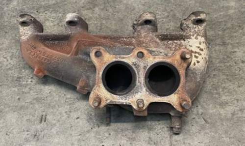

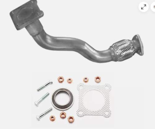

Mein Tipp ist hier, ich würde auf den Abgaskrümmer vom ADZ upgraden, incl. des passenden Hosenrohrs.
Dann hast du in Zukunft einfachere Montage (4 Schrauben) anstatt die hässlichen Federspangen!
Mit Originalteilen bist du da vielleicht bei 250€.
Zubehörteile entsprechend günstiger.
Hosenrohr
Abgaskrümmer

Mein Tipp ist hier, ich würde auf den Abgaskrümmer vom ADZ upgraden, incl. des passsenden Hosenrohrs.
