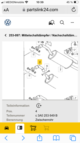

ich habe neuen TÜV bekommen, aber mit etwas tricksen.
Das möchte ich gerne beseitigen. Ich suche als Ersatzteil den Bogen der Abgasanlage über der HA.
Gibt es so etwas einzeln?
Wie z.B. VW 3A0 253 649B
Das ist vom Motor ABF, der vermutlich eine Anlage mit größerem Durchmesser hat. Kann ich jedoch nirgendwo finden.
Der 400000km Zahnriemen
11 Antworten
Meinst du sowas?
Bild #211568298
Der ist schon längst entfallen. Das wurde während der Baureihe noch abgeändert. Der Mitteltoof und Endtopf bilden zusammen den Bogen. Wenn du nicht selber basteln willst,ist beides neu zu holen und das Problem ist weg.

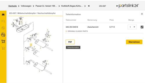

Oder bei Classikparts für absurd wenig Geld

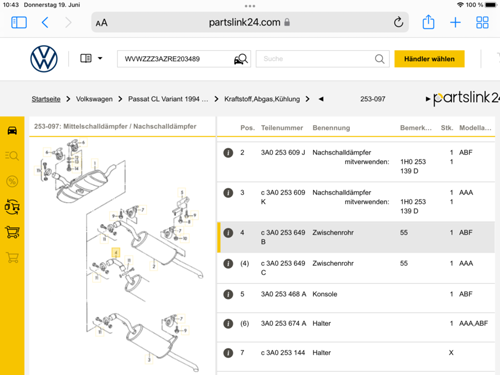

Ok, weiß einer von euch, ob der von Ananga genannte Bogen den passenden Durchmesser von 50mm hat.
Der Bogen ist für den 2,0l 16V Motor mit 150 PS.
Laut Partslink für ABF Motor
Bild #211568475

Verstehe ich jetzt nicht. Sollen Zubehörteile jetzt besser und günstiger sein? VW classikpart liefert das in drei Tagen.
Werd ich dann bestellen.
@400000kmZahnriemen schrieb am 19. Juni 2025 um 14:48:41 Uhr:
OK, der hat aber 55mm Durchmesser.
Richtig,ist zu groß
