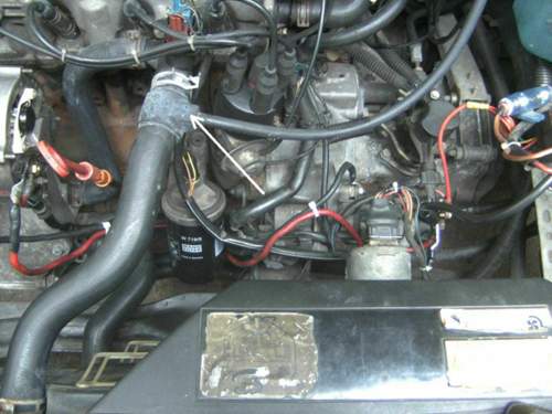

Passat 1,8l Nasenbär 1991
Motortemperatur schwankt zwischen 95 und 110 grad rumm. Lüfter geht im Stand erst bei 110 grad an.
Was könnte das sein??
Danke schon ml im vorraus.
Grüße Moritz

Hallo
Könnte verschiedene Ursachen haben....falls deine Tempanzeige richtig u. korrekt anzeigt vermute ich mal Luft im Kühlkreislauf.
Eventuell durch defekte Zylinderkopfdichtung, eventuelle durch verstopfte Reduzierhülse (Schlauchbrösel/Dreck) im Abgang oberer Kühlwasserschlauch zum Ausgleichsbehälter. Thermostatventil könnte nicht sauber Öffnen, dann allerdings kein Luftproblem, sondern reduzierter Wasserdurchfluss Kühler.
Im Kühler sitzt ein 2 stufiger Thermoschalter, denkbar das die erste Stufe nicht schaltet, eher unwahrscheinlich. Hast Luft im System bleibt dieser Bereich einfach kühl, kein ausreichender Durchfluss durch den Kühler.
Zu guter letzt spinnende Temperaturanzeige, deren schwarzer Fühler oder verschlissene Bauteile der Platine (Spannungsregler, Kondensatoren, ICLM741) usw.

Der Tempfühler sitzt vorne im Wasserflansch der in den oberen Kühlerschlauch mündet. Wenn wirklich ein alter RP sein sollte stecken da drei Fühler drinne, ein Blauer, ein Roter und unten der Scharze.
Im Bilde siehst zumindest mal den Roten und den Blauen Fühler.
Gruß Thomas
