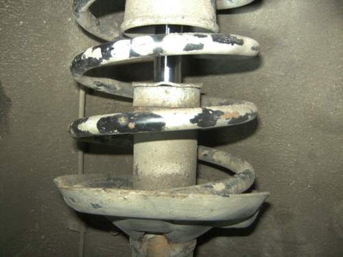

So...zum eigentlichen Thema
Bild 1: Auf dem Federbein konnte ich keine Prägung oder einen Aufkleber finden der auf VW hinweisen würde. Schaut's euch mal an. Sehen so original, alte VW Dämpder aus?

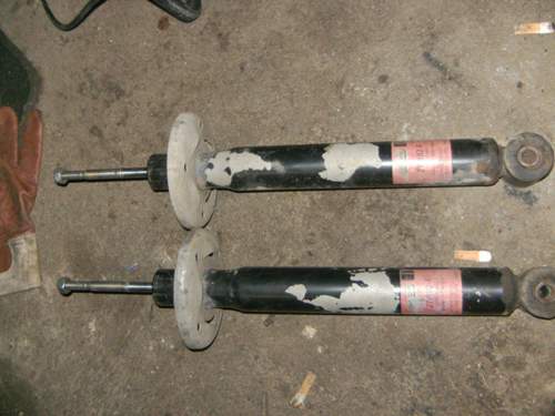

Bild 2: heute wurden die Dämpfer hinten erneuert. Habe ich ganz alleine gemacht...auch mit Federspanner, jaja...und was saß die obere Mutter so fest. ;)
Die alten Boge Gas-Dämpfer lassen sich recht leicht zusammen schieben, keine der beiden Stangen verspürt das Bedürfnis wieder herauszufahren. Ich Netz lese ich immerzu das sie wohl defekt wären wenn diese nicht von alleine wieder ausfahren...trifft das zu, stimmt das?

Ja da sieht man doch die Überwurfmutter oben. Und die hinteren Dämpfer...kommt auf die Bauart an,ob die wieder rauskommen. Defekt müssen sie dann nicht sein.
Gruss Wester

Sehe ich da auch ein altes, originales VW Federbein?
Wie angesprochen konnte ich keine Prägung und auch keinen Aufkleber in dieser Richtung finden.
Zu den hinteren Dämpfern...meinst 1 oder 2 Rohr Ausführung?
Im Netz wird immerzu, als Indiz für defekte Gas-Dämpfer, darauf hingewiesen das sie nicht mehr ausfahren würden nach dem eintauchen

Ich bin mir nicht so sicher ob das oben eine Überwurfmutter ist. Hakenschlüssel kann nicht angesetzt werden, auch hat der "Deckel" keine ausgeprägte Sechskantform. Das Ding ist einfach nur rund, könnte vielleicht geschraubt sein, könnte aber auch nur aufgepresst und verschweißt sein?
