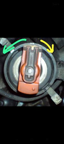

@Wester Weißt du in welche Richtung eine Verstellung nach früh wäre? Nach links oder rechts neben der Markierung? Finger auf Markierung wäre ja exakt OT...
links müsste Richtung früh sein, habs noch so im Kopf, weil ich schaue immer auf meinen Zündungstester, daher nur "müsste"
@2024PassatB4 schrieb am 16. November 2024 um 22:30:36 Uhr:
Das kannst du dir doch selbst leicht beantworten.
OK ich helf.
Zündfolge 1/3/4/2 ist dir bekannt und das der Verteiler somit Rechtsherum dreht.
Und somit sind z.b. 6°vor ot immer links von der OT-Markierung.
