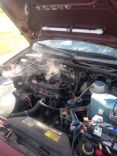

Heute war es nach 343 000 km bei meinem RP dann auch soweit jetzt bin ich 150 km von zu Hause und werde wohl mit einem leicht geöffneten ausgleichsbehälterdeckel nach Hause fahren wo die Dichtung der lange inbus und der Spiegel auf mich warten . danke für die Hinweise, dass erleichtert mir die Reparatur doch ungemein.
Img-20250523
Was zur Hölle ist das da alles in deinem Motorraum :D
@2024PassatB4 schrieb am 23. Mai 2025 um 16:57:20 Uhr:
Was zur Hölle ist das da alles in deinem Motorraum?
Also ich seh da nur Fachgerechte Elektroinstallation mit Wago-Compact-Hebel-Klemmen!
Wurde bestimmt in einer Fachwerkstatt ausgeführt.
Wago 221 Installationsklemmen
