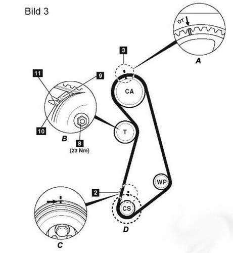

Nun brauche ich aber nochmal eure Hilfe. Zwecks Position der Räder.
Siehe Bilder
An der Kurbelwelle ist ein kleiner Nippel (der nach meiner Einschätzung nur die Verdreheung der Riemenscheibe festlegt) gegenüber war eine gelbe Markierung. Was ist die richtige Position? Und muss ich die Kurbelwelle nach dem Pfeil (oberhalb der Kurbelwelle) auf der unteren Zahnriemenabdeckung ausrichten?
Am Zwischenwellenrad ist eine eindeutige Markierung "OT" und gegenüber wieder eine gelbe, eine gelbe ist auch am Motor (siehe Bild) ich nehme an da müssen die beiden gelben zueinander fluchten? Aber wo zeigt dann OT hin? ist dann unten, sehe da keine Markierung in der Gegend...

@CGTi schrieb am 7. März 2016 um 21:46:08 Uhr:
Spezielle Frage ===Spezielle Antwort:
- Diese OT-Makierung sollte dann auf die OT-Makierung der montierten Riemenscheibe gegen über stehen.
Verständlich?
Aber mach dir keinen Kopf und stell den Läufer im Zündverteiler auf die OT-Makierung
Die gelben Punkte hat doch mal jemand dahin gemalt da kannste nix drauf geben.

ich muss nochmal nachfragen.... 🙁 vll stehe ich einfach nur auf dem Schlauch ... ^^
hatte heute mal wieder etwas zeit weiterzumachen...
- Nockenwelle steht auf OT
- Kurbelwelle hab ich mit montierter Riemenscheibe nach der Markierung auf der Plaste abdeckung ausgerichtet (Bild 1)
Die Markierung an der Schwungscheibe durch die Öffnung des Getriebes passt. (Bild 2)
- Verteiler hab ich auf OT gedreht (oder nicht???) Bild 3
Nur haut das mit dem Zwischenwellenrad dann nicht hin. (Bild 4)
Die rote Markierung auf der Kurbelwelle ist von mir, (die ehem. gelbe) die müsste doch eig mit der OT des Zwischenwellenrades fluchten oder nicht? nur dann stimmt der Verteilerläufer nicht mehr.
Ist einfah nur der Verteiler verstellt? der Motor lief vorher völlig ok.
Oder habe ich einen Denkfehler 🙁
Der Zündverteiler steht nicht auf Zylinder 1 der sollte ca. 13 Uhr stehen wenn du vor dem Auto stehst. Mach mal den Finger runter und die schwarze Plastikabdeckung weg,dann siehst du auf dem Rand ne Kerbe,das ist Zylinder 1.
Ich weiss nicht genau wie das bei dem ADY ist ..
aber du kannst die Zwischenwelle frei verdrehen .. Der Verteilerfinger sollte wie Wester schon sagte auf ca. 1 Uhr stehen .. wenn der finger dann ausgerichtet ist solltest du mal die Riemenscheibe auf der Kurbelwelle montieren und die OT Markierung des Zwischenwellenrades sollte nun mit der Scheibe auf der Kurbelwelle fluchten .. so ist es beim 2E ..
wenn die Rippenriemenscheibe drauf ist, ist ein Teil des Zwischenwellenrades verdeckt.... dann kann man keine Markierung sehen...😕
