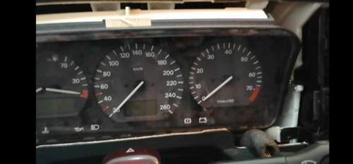

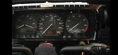

Der Passat mit dem ehem. 90PS Automatik hatte ein VDO-Tachometer verbaut. Das hat soweit immer funktioniert. Der ABF hatte nun ein MotoMeter-Tacho (GT mit MFA, schwarz) verbaut. Ich hab im Herbst `19 schon, eine Weile nach dem Unfall, den ABF-Tacho probehalber im neuen 1.8er Passat probiert, um KM-Stand zu notieren und um zu wissen, ob er noch funktioniert -> siehe da, der Tacho hatte volle Funktion!
Nun hab ich eben fast alles umgebaut (nur der Motor ist noch nicht drinnen und angeschlossen, Steuergerät schon). Als ich nun den ABF-Tacho heute anstecken und probieren wollte, funktionierte nichts. Sprich: keine Beleuchtung, kein km-Stand, keine MFA. Nur die Handbremskontroll-Lampe leuchtet, wenn sie angezogen ist. Und nun das Witzige: wenn ich den VDO vom 1.8er anstecke, dann funktioniert dieser auch voll! Das selbe Problem mit einem silbernen KI vom ABF Classic Line (ist ein VDO): da funktioniert auch nichts! Nur die Handbremskontrolle brennt!
Am MotoMeter wurde schon nachgelötet sowie der Spannungswandler getauscht (wir haben den vom 1.8er ausgelötet und ins MotoMeter eingelötet). Hat nichts gebracht.
Nun zur Frage: ist nun mein Fehler, dass ich den Kabelbaum von der ZE bis zum KI nicht vom ABF übernommen habe? Ich glaube den hab ich leider schon mitentsorgt 🙁. Das widerspricht sich für mich damit, dass der MotoMeter im Oktober noch über denselben Kabelstrang funktioniert hat. Oder können tatsächlich die beiden KIs einen weg haben (die lagen über den Winter 6 Monate lang am kalten Dachboden).

Passat 35i Motometer-Tacho ohne Funktion
Passat 35i VDO-Tacho

Der Motor ist schon endgültig verkabelt?
Nein, noch nicht endgültig. Es ist lediglich der große Kabelbaum vollständig an die ZE angeschlossen, und quasi im Motorraum ist bis dato nur +, Masse und das Steuergerät angeschlossen.
Hatte der ABS Facelift auch MFA? Wenn nein, Kabelbaum von der ZE zum Tacho auch getauscht? Ohne MFA ist der nicht voll belegt. Somit geht MFA nicht.
Auf die sonstige Funktion sollte das keinen Einfluss haben. Wobei das glaub ich irgendwo auch noch ne Masse oder + fehlt... Hab es gerade nicht im Kopf.
Und wenn nur der Hauptkabelbaum angeschlossen ist... Die Signale und Ströme gehen die lustigsten Wege. Da ist es nicht verwunderlich, dass es eventuell nicht klappt.
Den neuen ABF Tacho Mal in einem funktionierenden Wagen getestet? Dachboden und 6 Monate kalt wird nicht die Ursache sein. Manche haben ja auch Saisonfahrzeuge. Die müssten sich nicht nach jeder Saison Tachos tauschen.
Ja, der Facelift ABS hatte MFA, ist auch ein GT. Den Kabelsatz ZE-Tacho hab ich dadurch drinnen gelassen.
Den Classic Line-Tacho konnte ich davor noch nicht testen, den hab ich erst vor kurzem von einem Forums-Mitglied gekauft.
Ich denke, wie ihr mir wahrscheinlich sagen wollt, dass ich erst mal den Motor komplett verbauen und den Rest anstecken sollte, und es dann nochmals versuche. Nützt ja eh nichts.

Hi Leute. Der ABF-Motor ist nun verbaut und komplett verkabelt. Und siehe da: der Classic Line Tacho funktioniert einwandfrei! Gottseidank ist er nicht defekt (aber hätte natürlich auch sein können wie @PKGeorge auch vermutete). Interessent, dass der alte VDO mit "weniger Kabel" auskommt als der Motometer. Der wird wohl intern anders "geschaltet" sein und diverse Verbindungen über den Motor laufen haben. Ich danke allen hier für die Antworten. Manchmal braucht man einfach nur Geduld und man sollte halt zuerst alles ordentlich verkabeln. 😁
Schönes Wochenende
