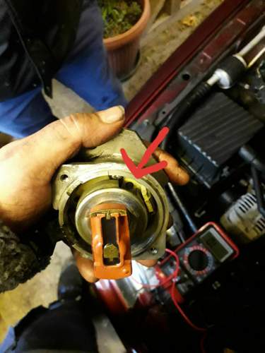

Hallo zusammen und ein frohes neues Jahr!
Ich hoffe hier gibt es ein paar Spezialisten, die mir eine Frage zu der Funktionsweise des Hallgebers an einem ABF-Motor beantworten können.
Im Anhang habe ich ein Bild von meinem Zündverteiler. Wenn der Verteilerfinger auf die OT-Markierung zeigt, muss dann nicht der Ausschnit des darunterliegenden Bleches (Pfeilmarkierung auf dem Bild) genau auf dem Lesekopf des Hallgebers stehen?
Soweit ich mich eingelesen habe soll der Hallgeber das Signal für den OT des 1. Zylinders ablesen und ans Motorsteuergerät weitergeben. Angenommen der Ausschnit ist auf der falschen Position, dann wird doch auch ein falsches OT-Signal ans Motorsteuergerät gesendet oder?
Das Auto ist ein 96er ABF mit der Digifant 3.2.
Viele Grüße
Flo

Ist denn das Blech noch fest mit der Welle des Verteilers verbunden oder lässt die sich bewegen?
Ich bin jetzt nicht so der ABF Profi aber das würde mir zuerst einfallen .. und wie das mit dem Hallgeber funktioniert oder sein muss kann ich dir leider nicht sagen.
@passiadz95 schrieb am 3. Januar 2020 um 14:17:44 Uhr:
JA! Damit hab ich dir deine Frage beantwortet.
Beim ABF muß der Verteilerläufer grundsätzlich und immer verklebt werden.
Daher vermute ich das der Läufer falsch steht.
Dein Motor muß nach meiner Meinung auch im Notlauf laufen-->aber dazu und zu anderen event. Problemen hast du dich seltsamerweise nicht geäußert.
Notlauf beim ABF bedeutet das er nicht mehr über 5200u/min dreht.

Da hast du natürlich recht. Der Motor ist im Notlauf. Er schreibt auch den Fehler OT Erkennung Zylinder 1 - Kein Signal.
Es gibt ja auch noch die Fehlermeldung unplausibles Signal. Heißt das in meinem Falle, dass der Sensor fritte ist?
@passiadz95 schrieb am 3. Januar 2020 um 15:26:14 Uhr:
@PKGeorge
Nein, ist nicht defekt!

Was für eine Vorgehensweise würdest du mir jetzt empfehlen? Das Teil auseinanderbauen und das Blech auf der richtigen Position anbringen?
@passiadz95 schrieb am 3. Januar 2020 um 17:37:13 Uhr:
Ich denke das es nicht am Rotor/Blech liegt.
Worans liegen könnte hab ich schon erwähnt.
Da der ABF ein interessanter Motor ist wäre meine Vorgehensweise einen neuen Bosch Zündverteiler zu montieren.

Hier noch mal ne Rückmeldung zu dem Thema:
Habe bei VW angefragt. Ergebnis: Ersatzlos entfallen.
Habe dann noch mal beim Bosch Car Service nachgefragt. Der konnte mir tatsächlich noch einen Austauschverteiler mit oben genannter Nummer besorgen. Hat 250 Euro gekostet.
Habe mir dann das neue Teil mal angeschaut. Und siehe da: Das Blech ist exakt genau so montiert wie bei meinem alten Verteiler (siehe Bild oben).
Habe den neuen Verteiler dann montiert und der Wagen läuft jetzt wie eine 1. Kein Notlauf mehr, dreht voll aus, Gasannahme ist jetzt auch wieder normal und der Leerlauf ist auch viel ruhiger geworden. Fehlermeldung ist auch weg.
Dann war der alte Sensor vielleicht doch einfach nur defekt.
