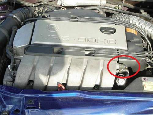

Seitdem ich das Fahrzeug fahre, ist ein Unterdruckschlauch an der Ansaugbrücke montiert, der mit mehreren Biegungen bis hinter die Zusatzwasserpumpe führt. Siehe Bild aus dem Netz im Anhang, ein eigenes Bild kann ich zur Zeit nicht liefern, ist noch nicht so weit montiert :-(
Dieser starre, schwarze Plastikschlauch hat an seinem Ende zwei dünne Abgänge für einen 4mm Unterdruckschlauch, einer davon ist der für die MFA, der andere ist schon immer "blind". Das Teil hat NOCH NIE vernünftig zwischen den Kühlerschläuchen und der Zusatzwasserpumpe hindurchgepasst.

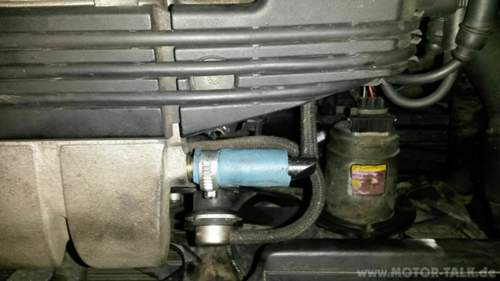

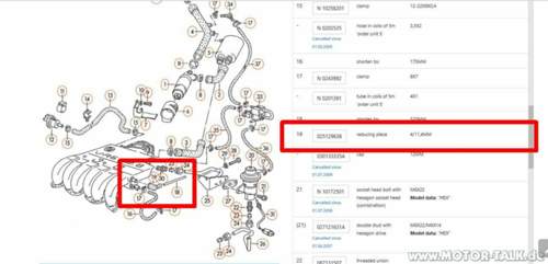

Jetzt habe ich mal im Teilekatalog nachgesehen und entdeckt, dass so ein Schlauch für den Passat gar nicht vorgesehen war. Es kommt angeblich nur ein Reduzierstück aus Gummi zum Einsatz, Teilenummer 025129638, Bild #2 im Anhang.
Wie ist das bei Euch original? Ich hätte auch von mir aus gesagt, ich lasse den starren Plastikschlauch/Leitung weg und verlege den 4mm Unterdruckschlauch vom MFA direkt bis vor zur Ansaugbrücke. Fahrzeug hat ja ABS, der Unterdruckanschluss für einen BKV ist nicht notwendig.

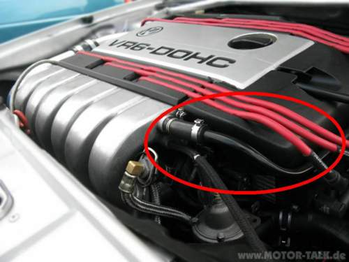

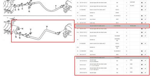

Der Schlauch ist serienmäßig drin, auch bei Fahrzeugen mit ABS!
Das geht sogar soweit, dass Fahrzeuge ab 92er Modelljahr, in welchem die Signalleitung für die elektronische Übermittlung des Verbrauchssignal an die MFA eingeführt wurde, zwei Blindstutzen drauf haben.
VR6 hatten, soweit ich weiß, immer ABS serienmäßig, egal ob Golf oder Passat!
Laut Teilekatalog aber nicht, da ist das Gummireduzierstück mit der von mir genannten Teilenummer drinnen.
Komisch das.
EDIT: Jedenfalls bei meinem Baujahr und ein paar Jahre drum rum.
Den VR6 und G60 gabs NUR mit ABS
